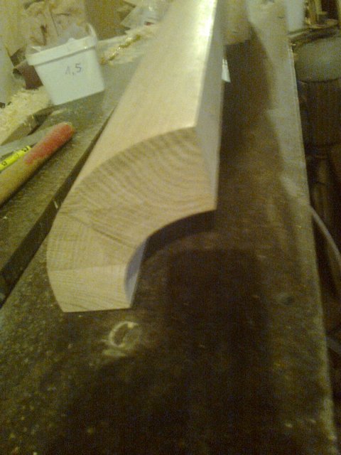

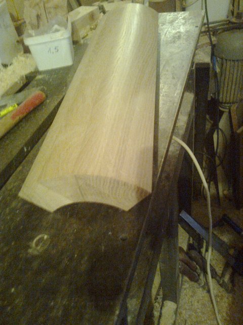

Evo uzorka koji treba izbeliti,po duzini i sa cela...
I ovo ce da prodje.

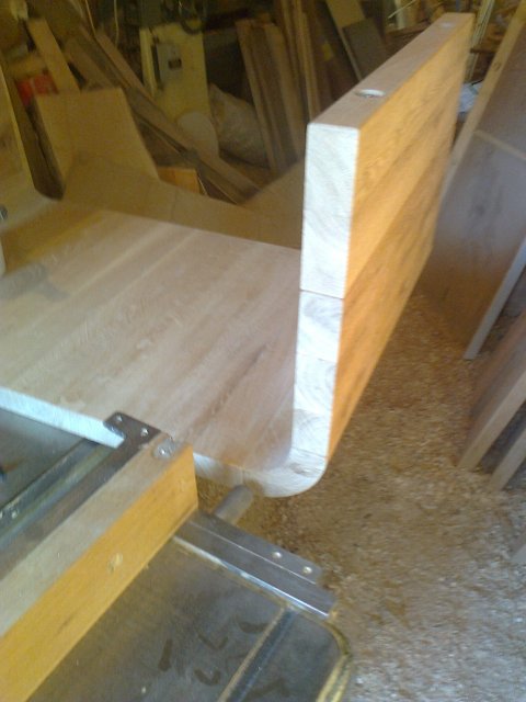

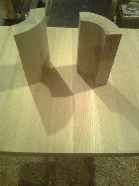

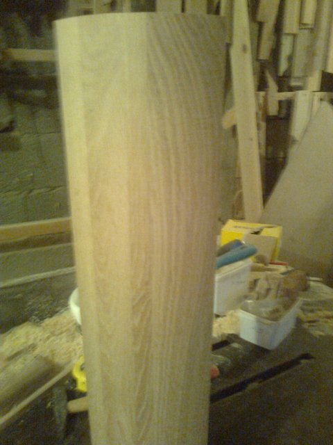

I mene kao i Vladana interesuje dali neko moze da izbeli i ujednaci hrast...Evo stocica koji bi trebalo izbeliti (To je poseban zanat kao i lakiranje)
I ovo ce da prodje.
Ja bih vam toplo preporucio da to ne radite. Ja sam to dosta puta radio, ali vam garantujem da ce to sve pozuteti i izgledace kao popisano. Pozutece pre ili kasnije, ali nece to izgledati dugo belo, sta god mu radili. To je poso "drzi vodu dok majstori odu", a ljudi to traze iz pomodarstva (vidla zaba...). A pozutece iz dva razloga koja ne mozete da eliminisete. Prvi razlog je sto svaki lak zuti, a drugi je sto svako drvo vremenom fermentise. A i vecina boja su nepostojane i blede od svetlosti. Najpostojanije boje su tradicionalne boje, one u sebi sadrze neku kolicinu zute boje. Znaci i da samo izlakiras neobajcovano, transparentnim lakom, to ce pozuteti. Ovaj hrast i nece tako brzo ako ga ostavite neobajcovam. Zvecanac, lepo si ga uradio !
