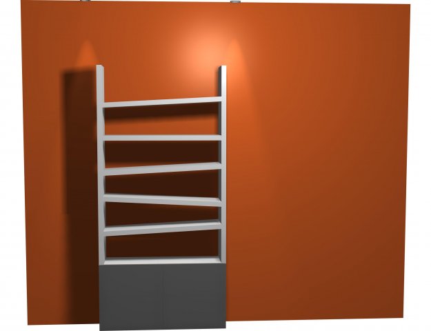

Znaci bice ipak kako zena kaze :happy: i ja isto tako popustam svojoj zeni, verujem i ovi iskuniji(samo sto nece da priznaju):stolt:
Postavi skicu, bas me zanima kako si je zamislio...

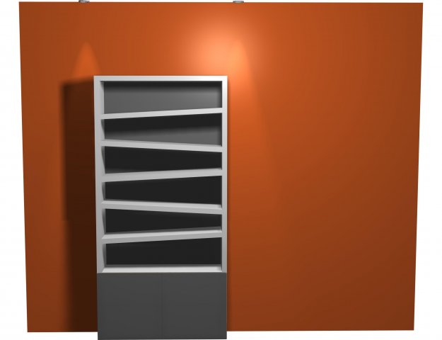

Taj fazon, samo što bih ja imao i stanice, i levo-desno, a i gore dole, skroz u krug, pa su mi problem ove bočne ivice polica.
Ubaciću skicu kako otprilike treba da izgleda

Post by Bojanča »
Evo, tražio sam, najbolje što sam našao je neka početna ideja, ali i vrlo slična, ako ne i ista krajnjnoj...
Nažalost, ne baratam sa nekim programima za crtanje, te je stoga samo fotka crteža iz sveske...
Otprilike bi ovako trebalo da izgleda, naravno, detaljne mere bi došle kasnije, bitno je samo da police budu kose, ne preterano, ali ipak primetno...
Ovaj gornji deo bi takođe bio sa par vratanaca, znači sve ukupno 5 polica kosih.

Mogu horizontale (police) da se iseku pod odredjenim uglom na svakom cirkularu,kod koga moze da se obori testera.
Po polozaju polica bih rekao da je tu mali ugao u pitanju,mozda par stepeni. ImageImage
Slavisa, cirkularom bi iskrzao univer. Najbolje je police napraviti malo duze, da prelaze sirinu i kad se postave koso. Zatim se obeleze uglovi na kantu police prislonjene na korpus i posle isece koji mm vise od mere, a same kose kantove napravi glodalicom. Spajanje keksovima, uz pomoc vratolomija i prirucnih pomagala :) Znaci treba se snaci za fiksiranje glodalice pod uglom i da postavi keks pod uglom.
slavijov
Posts: 222
Joined: 23 Jan 2010 20:00
Location: Krusevac
Post by slavijov »
Predlozio sam najjednostavniju varijantu,krzotina malih bi bilo.Koliko?Zavisi od testere,uz obradu ivica sa smirglom i krzotine bi bile manje primetne.Varijanta sa frezerom naravno da moze,za profesionalce je i to jednostavno.
