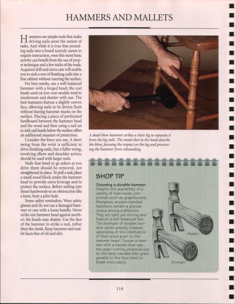

Koja je drvo dobro da bi se napravila ručka za claw hammer. Čekić što ima one "ušice" da vadi eksere. Naime kod njega mi je problem svako malo moram mijenjat ručku jer kad vadim ekser desi se da pukne. Kako riješiti takav problem. Do sada sam promijenio 3 ručke. Prvo bila svibova, pa onda napravio grabovu a sad mi i hrastova pukla. Najgore što ne znam kad se može desiti da pukne. ALi uvijek iznenadi me. NE savija se ručka nego pod jačim naponom samo pukne.Evo nešto piše o teksturi drveta na ovoj slici.

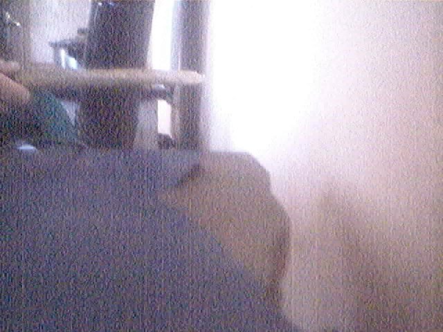

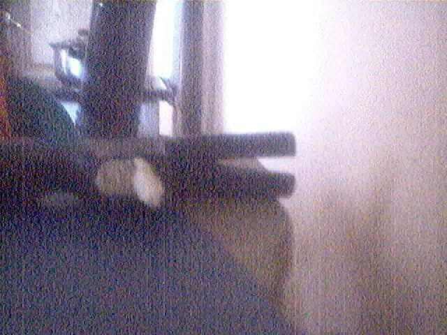

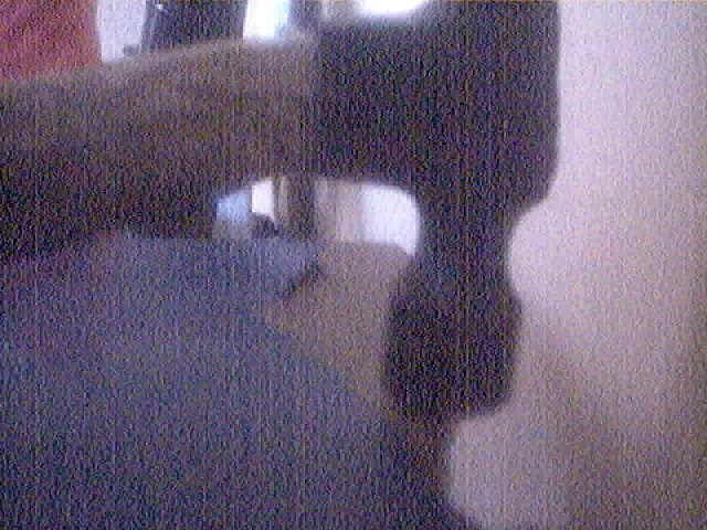

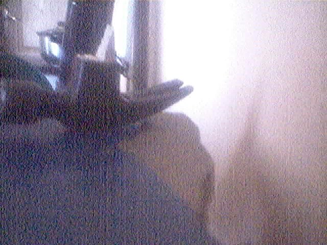

Evo kakve je posljedice lom ostavio. Poprlično je drvo bilo žilavo.
