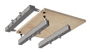

"U pitanju je kupatilski namestaj pa bi smo presli na ekscentre."
mozda je predvidjena da busi i za ekscentre (znam da su neki veci modeli predvidjeni i za to), ali to treba proveriti pre kupovine. Ima mnogo proizvodjaca i modela. I ako bi sluzila samo za ekscentre, verovatno ima dosta jeftinijih varijanti, poput onih za klap sarke ili za brave na vratima.
p.s.
Juce ne postavih sliku kako izgleda pribor za busenje za ekscentre. Po svemu sudeci da je potrebna i druga glava za busenje zbog drugacijih razmaka izmedju rupa. Ova slika je bila uz vecu masinu (u jednom pdf) koja moze istovremeno da busi sa vise strana:
