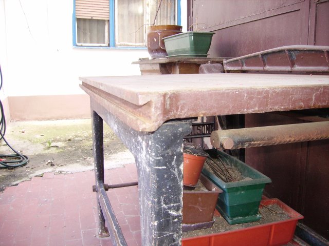

Evo konacno nekih slika (nadam se da sam ih okacio propisno).
Molio bih da neko malo prokomentarise ovo postolje i predlozi sta mi je ciniti sa njim.

Evo jos jedne slike (detalj) gde se vidi masinski frezovan lastin rep celom duzinom ploce.
Mislim da se moze upotrebiti za ugradnju vrlo preciznog klizajuceg firunga za rezanje.
Sta misliteo tome?

Posts: 15047
Ne vidi se lepo sa slike, ali sve ovo mi deluje prilicno zardjalo. o znaci da bi sve to trebalo najpre vrlo fino ocistiti, pa tek onda videti da li je potrebna jos neka naknadna obrada. Mozda samo honovanje, ali mozda i da se protrci glodalicom. Taj lastin rep mora jako fino da naleze i da bude izuzetno ravnomeran celom duzinom (unutar 1-2 stote milimetra) da ne bi glavio.
Onda naravno sleduje izrada odgovarajuceg muskog dela lastinog repa, sto bi morao da ti uradi neki metalac, i ne verujem da bi ispalo bas jeftino.
Ima daleko jednostavnijih planova za paralelne vodjice, koji su za stolariju vise nego precizni, a verujem da bi izasli manje nego izrada samo muskog dela lastinog repa.
Nadalje, ploca je prilicno debela, sto jeste pozitivno, ali takodje znaci da gubis dobar deo reza testere. Odnosno treba ti poveliki list i naravno prilicno jak motor koji bi ga terao kako bi dobio neku pristojnu maksimalnu visinu reza.
Nadalje da bi ugradio cirkular ponovo ti treba masinska obrada. Naravno mozes i da uzmes brusilicu i rukom proseces rupu za prolaz testere, samo bojim se da bi to bilo prilicno ruzno, i ne bi mogao da koristis neke finije stvari tipa "zero clearance" umetka.
Druga varijanta je da ovaj sto koristis kao glodalicu (za velika glodala). Ploca je maltene idealna za to, ali opet dolazimo do masinske obrade, posto u njoj treba probusiti poveliku rupu, i napraviti odgovarajuci "pampur" za slucaj kada se ne koristi kao glodalica vec za ono za sta je originalno namenjena.
