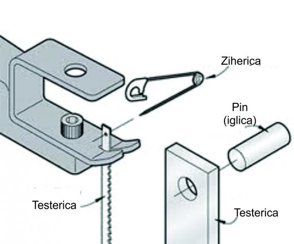

Znam da je mnogo puta već pisano na ovu temu ali evo da i ja nešto dodam :)
Evo o čemu se radi: Pre godinu dana odprilike kupio sam modelarsku testeru koja prihvata samo testerice sa pinovima (iglicama), e sada kako sam napredovao i radio nisam mogao da pravim sitne unutrašnje rezove jer je burgija prevelika
. Onda sam naišao na netu na dodatak koji prihvata testerice bez igala, naručih i platih oko 30-ak €
Pokazalo se očajno, ne samo što je teško za instalaciju, već i za postavljanje same testerice, pucale su...
Onda sam odustao od te ideje dok jednom prilikom nisam nešto rezao i slučajno mi izleti iglica sa testerice, stavio sam drugu i ovu odložio sa strane. Na puš pauzi gledam testericu i dođem na ideju da je mogu ponovo koristiti sve što mi je potrebno je najobičnija ziherica :tummenupp: . Sada mogu da koristim testericu i za sitne unutrašnje rezove. Sada kada kupim testerice uvek izvadim pin (iglicu) sa gornje strane testerice.
Evo i tehničkog prikaza:

Ideja ti je odlicna,kao sto se sa slike vidi i veoma praktnicna hvala sto si je podelio sa nama...
Koju marku modelarke imas...
I ovo ce da prodje.
