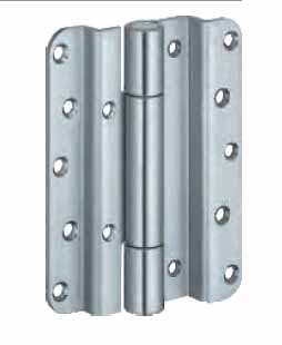

Da li postoje baglame za otvaranje vrata za 180 stepeni? Znaci, cilj mi je da falcovana vrata u dnevnoj sobi otvaram sirom. Pronasao sam baglame za 180 stepeni ali one su iskljucivo za ravna vrata.

Ja sam skoro montirao na nesto poput ovoga

Pretpostavljam sta ga muci sa ovim "obicnim" sarkama kakve je postavio sasa.
Sarka na stoku je dosta uvijena u stok, a ima pervajz (ili je pervajz jako debeo), i onda sarka koja je na vratima udari u pervajz.
Ceo trik je da sarka uvijena u stok viri van pervajza.
