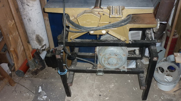

Koja firma proizvodi ovu masinicu? Ima kao slovo "m"

mislim da je Emco star u pitanju, sudeci po boji i konstrukciji.
http://gazzabomasonbay.blogspot.com/201 ... -star.html
Ustvari to je Emco rex (abriht/diht) dodatak za Emco star

Tacno je Dikar, samo sto mu je stavljen veci motor, jer taj Emco ima svega 600w i nije ni za sta.

Pezzo Emco rex uopste nema motor on se samo kacio na Emco star.
Na Veljinoj slici je modificiran sa vlastitim pogonom.
Inace ako pogledas cene rezervnih delova http://www.emcoshop.at/en/manufacturers ... ext_page=2 za emco rex 2000 (za Emco Rex 1000 delova i nema) apsolutno si u pravu da je investicija problematicna
Ma vido sam ja to odavno, znam da ima samo taj jedan motor za sve. Evo ima ga i na youtube: http://www.youtube.com/watch?v=ccaX39yF3G0
To je nekada davno, pre jedno 30 godina, kostalo dzak maraka. To je valjda pravljeno za maketare, da mogu da seku tanke dascice.

Emco star-rex je bila jako lepa masinica, i iskreno zao mi je sto se vec odavno ne proizvodi.
Imao sam prilike da radim sa jednom takvom negde krajem 80-tih, posto je postojala u srednjoj skoli gde sam radio.
Nije za "ozbiljne" poslove, ali za hobi majstora maltene perfektna. Cirkular, trakasta testera, abrihter, diht, plocasta brusilica, mala trakasta brusilica, glodalica, dodatak za strug, ubodna, bor futer... ne mogu da se setim dal je bilo jos nesto.
600W zaista nije impresivna snaga, ali ni ovo nije masina namenjena za rasecanje hrastovih talpi. Bila je fino napravljena, to ce reci mogla je lepo da se nasteluje i da radi precizno. Nisi mogao da skines 3mm tvrdog drveta u jednom prolazu na dihtu, al za hobi majstora to i nije problem. Uvek mozes da proteras tri puta po milimetar.
Na videu sa linka pise 510w. Izgleda na slici da je nesto kvalitetno, ali svima se to dobro razdrndalo. Slabo je to i ne verujem da ima jos rezervnih delova. Ovaj iz oglasa je jos nakacio nesrazmerno veliki motor jer mu je verovatno ostalo skroz propalo, pa daj sta das da se otarasi djubreta. Cuo sam od jednoga, koji je jos ima, da je to pre jedno 35 godina kostalo oko 2300 DM, a to je bila lova za one plate i retko je to ko i kupovao jer nije mnogo skuplja bila ni zajecarka sa 5 operacija :) Inace je austrijske proizvodnje.

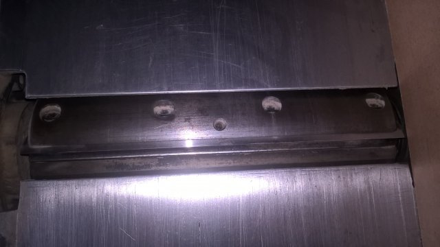

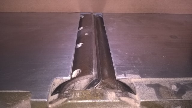

Postovanje
Imam istu ovakvu masinicu emco rex, ima zaseban motor za abrihter i stavio sam joj i zaseban motor za pogon valjaka na dihtu, i to mnogo lepo radi jako je precizna i cvrsta ( nigde nije klackava, utegnuta kao prvog dana).E sad nozevi na njoj su orginalni, sto ce reci stari koliko i sama masina, ostrio sam ih nekoliko puta ali su toliko potroseni da nemogu vise da se nastimaju tj skoro da su u istoj ravni sa osovinom, nemogu da nadjem originalne nozeve ( nozevi imaju proslicane cetiri rupe kroz koje prolaze srafovi). Da li se moze napraviti takav noz po starom nozu i gde?
godfather
Posts: 183
Joined: 23 Jul 2013 12:38
Location: Zemun, Ugrinovci
Post by godfather »
Al sam postao dosadan, da li na ovu glavu mogu da se kofiste oni magneti za stelovanje nozeva? Glava je malo drugacija
