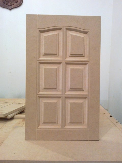

kolege recite mi kako uraditi na medijapanu ovaku saru kao da je radjeno friz i cafna ako me razumete da u coskovima bude prav ugao a ne zaobljeno od samog noza od frezera nadam se da me razumete
evo i slike

To se moze uraditi na cnc masini, samo sto se ta spoljna ivica mora raditi smo sa V glodalom.
Kao na ovoj slici:Image

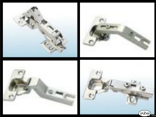

Jedno pitanje za tebe hak1
Kakvi so šarke (panti) na vratima za mdf?
hak1
Posts: 600
Joined: 09 Jun 2008 02:33
Location: Titograd
Post by hak1 »
Klap sarke za kuhinjska i nameštajska vrata sa različitim uglovima zatvaranja.

a moze li na rucnom frezeru ili mora cnc
hak1
Posts: 600
Location: Titograd
Post by hak1 »
Takvu vrstu patine, samo mnogo diskretnije nanesenu.
A sto se tice ivica tesko sa frezerom , jer u uglovima bi morao precizno da dovedes vrh glodala na pocetak mdf-a, to jest' da ga podignes na gore.Na tom principu ih masina radi.
tako ako imas nekoga u blizini sa cnc-om mislim da ti je jednostavnije,
Ili da pravis friz i cafne kao od drveta pa da spajas.

miloscale wrote:kolege recite mi kako uraditi na medijapanu ovaku saru kao da je radjeno friz i cafna ako me razumete da u coskovima bude prav ugao a ne zaobljeno od samog noza od frezera nadam se da me razumete
evo i slike
[url]http://imagetitan.net/thumb-2C20_5094470F.jpg[/url]
[url]http://imagetitan.net/thumb-4B94_5094470F.jpg[/url]
A ako toga nemaš previše jel bi se možda moglo nekako sa gljetom to završiti,frezerom kolko možeš a ostatak malo sa gljetom.::neznam::
Nemoj mislit da te zezam pitam možda bi išlo.:)

imam poprilicno krila da obradim tako da gletom tesko veliki je posao a i nije mdf bas za gleto imam u blizini cnc videcu sa njima

Jedino na cnc masini mozes kvalitetno odraditi da izadju ostri uglovi. Sve ostalo je mucenje, i imao bi mnogo gitovanja.
