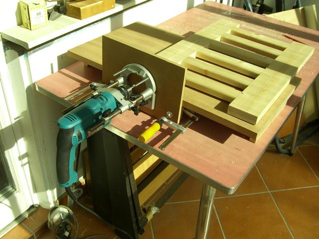

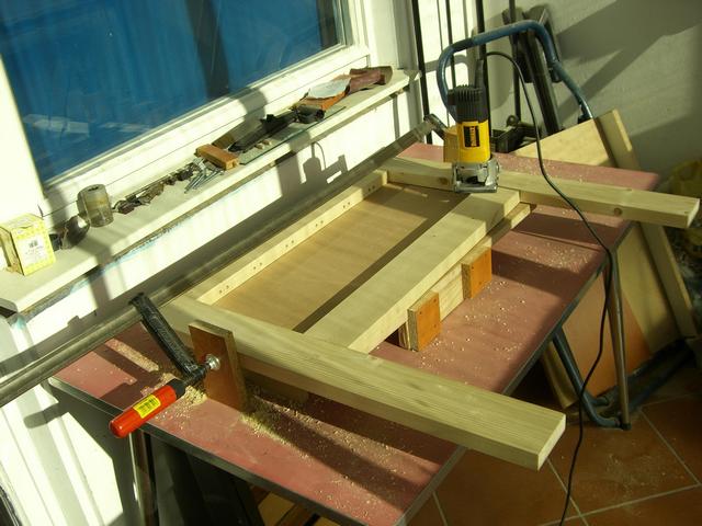

Posto sam vec napisao da cu postaviti slike, evo da ispunim obecanje.

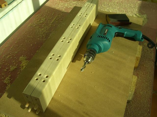

tiplovanje improvizovanom tiplericom, drzac za busilicu je Iskra UD-220
obrada rupa za tiplove

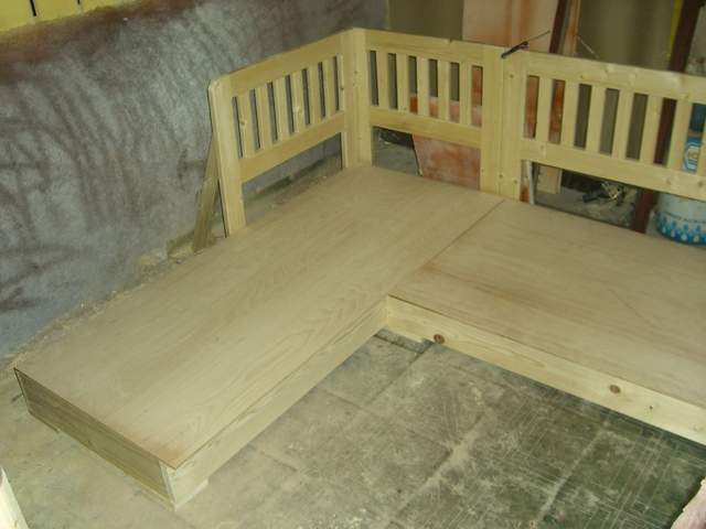

ovo je proba kako stoji sklopljeno

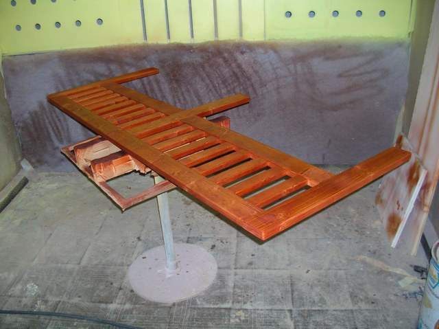

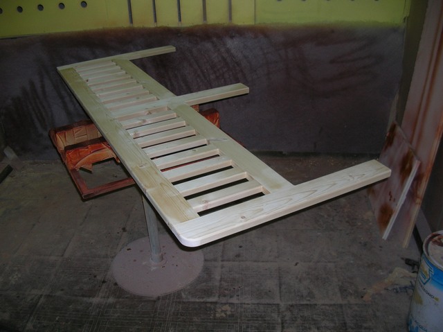

postavljeno za bajcovanje

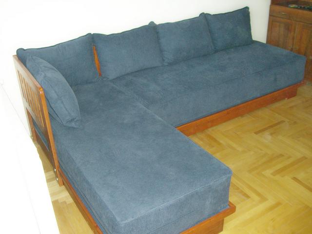

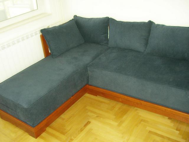

sklopljeno
pogled iz drugog ugla

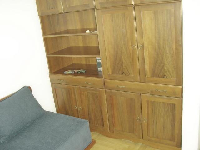

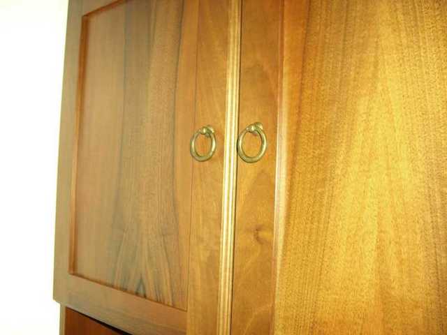

regal koji sam pravio prosle godine, furnirani mdf i frontali od masiva, orah, PU lak 20 gloss.

Лепо урађено.
Видим да је "универзални држач" у пунојформи.

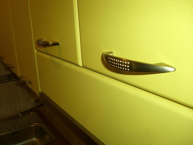

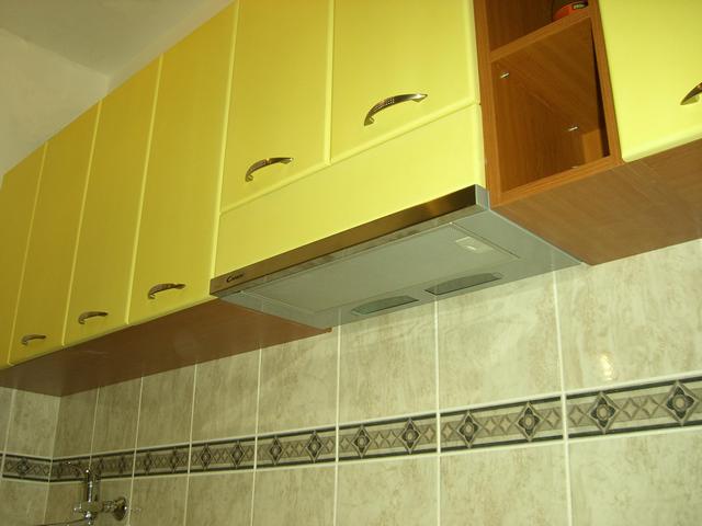

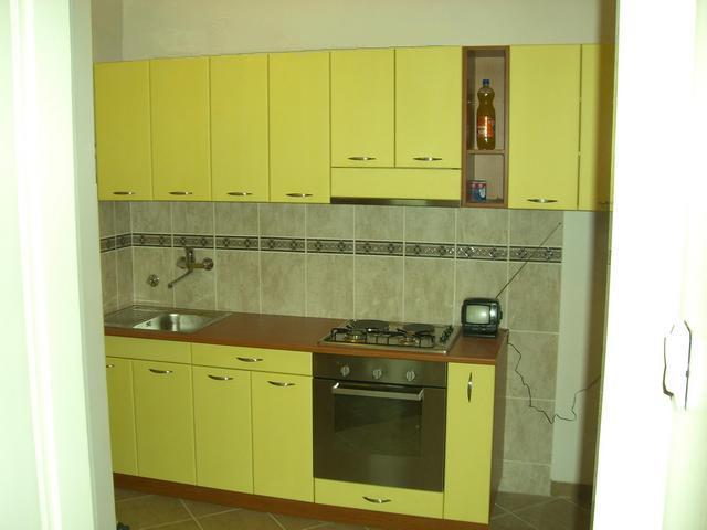

Kuhinja, univer, frontali mdf, lak akrilni, bez sjaja
detalj, rucice inox
gornji elementi

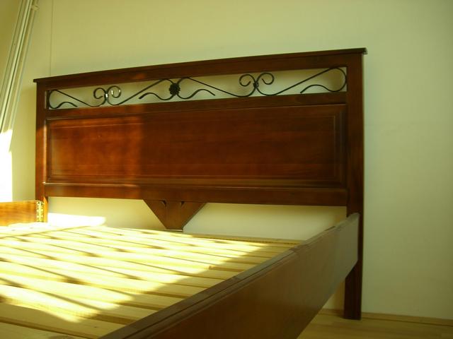

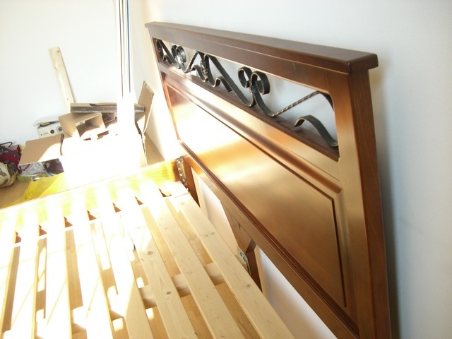

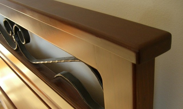

Krevet, uzglavlje, tek montiran
malo se bolje vidi iz drugog ugla

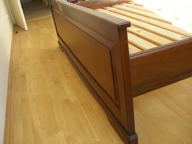

uznozje
detalj

Posto sam na drugoj temi davao komentare, pa se ovde nadovezao, kratko bih ponovio da sam ugaonu garnituru za sedenje pravio tako zbog male sobe, pa sam morao po meri jer je sve sto se moze naci u trgovinama previse kabasto i sa debelim naslonima, pa bi nepotrebno zauzimalo ionako mali prostor. Ovako se uklopilo kako smo planirali. Regal je takodje po meri i stao je tacno od zida do zida, kuhinja takodje. To je jedan mali stan u centru.
Za krevet nisam napisao, drvo je orah, bajc uglavnom korigujem po potrebi i pravim probe, a lak je kao i na regalu, PU 20 gloss-a.

Pezzo, ovo sa hobijem za kutnu garnitutru, kuhinju i regal još mogu "progutati", ali krevet je majstorski uradak. E, sada, ili nije tvoj rad, ili se baviš pogrešnim poslom kao osnovnim!
Kod kreveta sam morao samo ispune da provucem kroz veci diht i frezer i to sam uradio kod jednog stolara za 15 minuta, nisam bas pocetnik. Napravio sam jos jednu kuhinju u istoj boji, jer mi je bilo preostalo tog laka, druga se malo razlikuje u sjajnosti i frezovanju frontala.

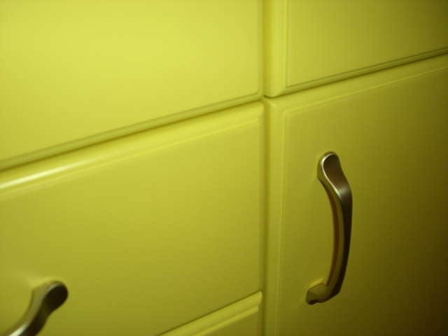

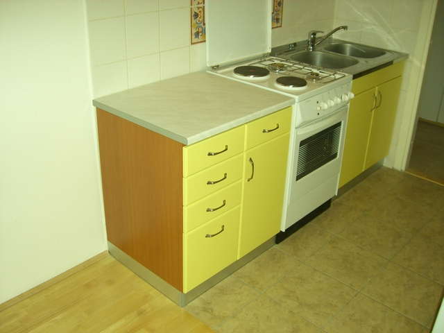

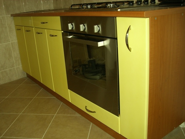

Evo i te druge zute. Ona ima i malo sjajnosti, oko 5 gloss:

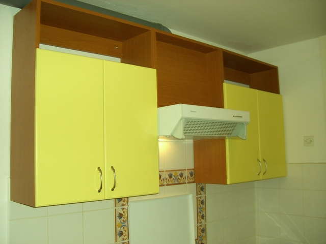

Taj deo iznad ne znam da li da zatvaram. Mislio sammozda koju portu staklo-Al, ali mi se ne stavljaju tako visoko.
Rucice su inox i ovde.
Detalj

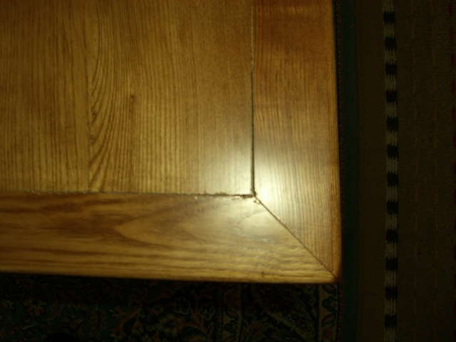

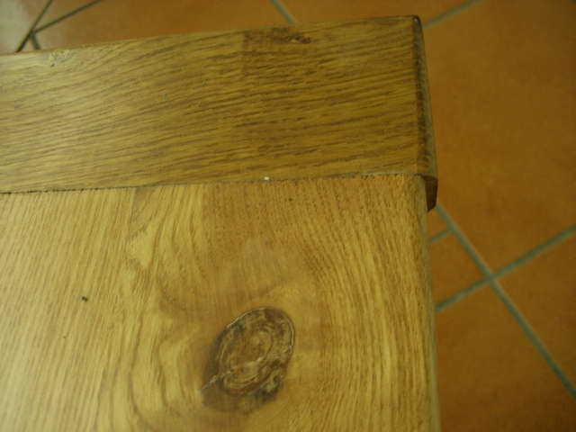

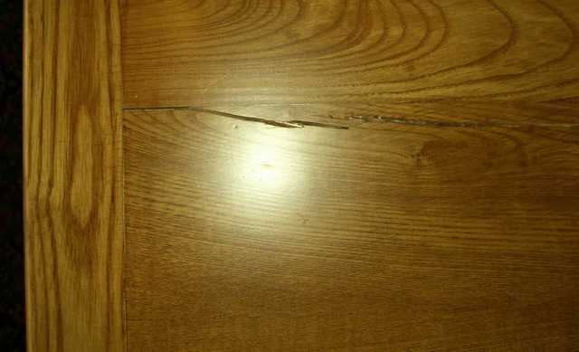

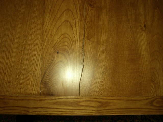

Evo kako izgledaju defekti, tj. posledice "prosusenog drveta. To je drvo koje nije proslo susaru, nego se izvesno vreme susilo prirodno, uglavnom napolju.
Na slici se vidi da nije popustio lepak, a drvo se raspuklo od skupljanja po sirini. To je ono o cemu smo pricali.
Ovo je snimak iz drugog ugla.
Uuglovima nije moglo da se stegne odgovarajucom silom, pa je na tim mestima prilikom susenja popustio lepak.
Ovo je primer drugog elementa, vidi se da se drvo skupilo po sirini, sa svake strane po jedno 3-4 mm, dok su poprecni elementi ostali skoro isti po duzini. Inace, drvo je jasen, a samo na ovoj slici je poprecna letva od hrasta.

Gledajuci onu izvlacnu napu izgleda mi da ti je dubina korpusa za visece elemente 280 ili 300mm. Moj savjet je da radis na 320mm, bolje ce se ovaj model nape uklopiti, a i kad budes imao onu skroz skrivenu napu imaces dovoljno prostora da je urezes.................ili si je samo odmakao naprijed od zida????
100put crtaj, jednom prodaj
Ma ne, nju sam ostavio namerno da malo viri, inace bi bilo nezgodno da se uhvati pri izvlacenju.
Taj aspirator nije dobro postavljen jer iznad plina se postavlja na malo vecoj visini, treba bar 80 cm. Ovaj drugi je postavljen na dobroj visini, ali su pak ovi susedni elementi blizu. Tako da prema mom vidjenju nije dobro ni jedno ni drugo, ali ne odlucujem uvek samo ja.
