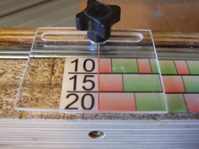

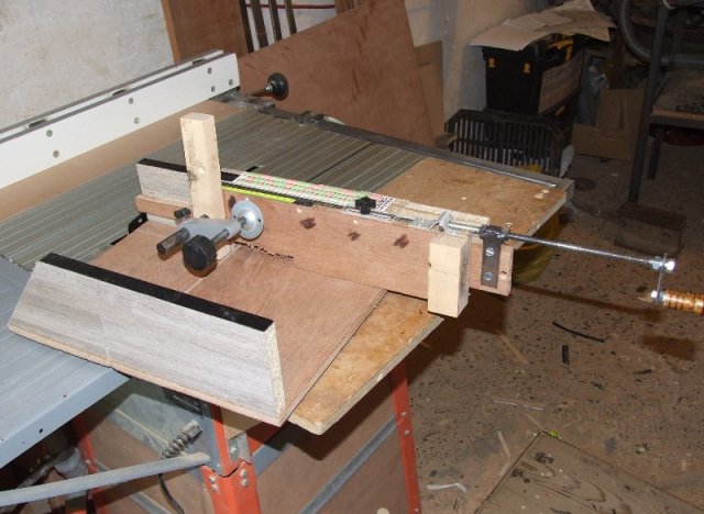

Evo još jednog pomagala za nazubljivanje korišćenjem stonog cirkulara.
Na poleđini pomagala su vođice koje ulaze u žlebove na ploči cirkulara

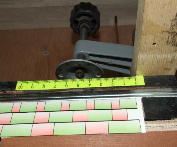

Glavni nedostatak sličnih pomagala je problem sa tačnošću usled zazora između zavrtnja i navrtke za bočno pomeranje obratka, kao i usled zazora između osnove pomagala i dela koji se bočno pomera. Kod ovog pomagala je za stabilizaciju kod bočnog pomeranja iskorišćena vođica za fijoke sa kugličnim ležajima.
zazor između zavrtnja i navrtke je ignorisan time što se pomeranje vrednuje na posebnom pokazivaču, a ne na osnovu broja okretaja zavrtnja. Pokazivač je šablon sa odštampanim crvenim i zelenim poljima koja označavaju delove koji se isecaju i one koji ostaju. Na prikazanom šablonu su mere za 10, 15 i 20 mm nazubljivanje. Naravno, moguće su različite kombinacije.
Ovim pomagalom se mogu istovremeno rezati dva komada koji se spajaju. Pored krajnje desne pozicije koju određuje vertikalna letva, nalazi se metar kojim se određuje pomeraj jednog komada u odnosu na drugi (jednak izabranoj širini zuba).
Sa prednje strane letve je stega kojom se fiksiraju komadi koji se obrađuju
Rad sa pomagalom je izuzetno jednostavan i daje odlične rezultate. Demonstraciju pogledajte na http://drvenisvet.blogspot.com/p/pomagala.html

Bas planiram da napravim ovakvo pomagalo.
Ono sto me zanima je kako si zadovoljan ovakvim resenjem i da li bi nesto promenio u konstrukciji. Da cujem iz prve ruke!!
Recimo da rucica za namotavanje bude fiksirana...?? Da matice budu fiksirane na kliznom delu.
Jel neophodno da budu dve matice?

drjackas wrote:Bas planiram da napravim ovakvo pomagalo.
Pa nebi ništa menjao jer sam ga upravo završio :D:D. Å alim se naravno, uvek ima prostora za poboljšanje, ali o tom po tom ili ako neko od forumaša ima predlog :prsgore: Fiksirana ručica je u principu ista stvar samo malo drugačija, izaberi šta ti više odgovara. Nisu neophodne dve matice, osim što deluje utegnutije

Samo jos kad bi mi rekao gde na nabavim ovakvu stegu :)
Posts: 15040
Ako dobro vidim ovo je stega koja ide uz ger.
Da se lako napraviti (moze svaki bravar)

Napravio sam ovo i odlicno radi....samo...poledjina je dosta iskrzana. Na ovom snimku nema krzanja. Jel to zbog lista ili...? Trenutno koristim list sa 40 zuba(vidia). Probao sam na nekoj camovini. Znam da je dosta pisano o krzanju i kako spreciti, ali me konkretno interesuje ovaj tvoj list i vrsta drveta koju si koristio na snimku.
diplmajstor
Posts: 298
Joined: 30 Apr 2009 09:59
Location: Zemun
Post by diplmajstor »
drjackas drago mi je da ti je uspelo :tummenupp:. Moj list je Bosch Optiline wood sa 60 zuba, a na videu je rađeno sa medjapanom. Imaš više fazona za sprečavanje kidanja, pogledaj na forumu
Posts: 15040
Jednostavno kao poslednju stavi neku otpadnu dascicu. Krzace nju, a ono sto ti treba ce biti OK.
