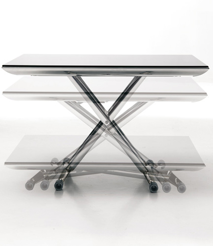

tražim ovako nešto
Boogie Woogie
Posts: 36
Joined: 21 Jan 2011 19:04
tražim ovako nešto
Post by Boogie Woogie »
da li je neko video da ima da se kupi u Bg?
Ili makar samo postolje rasklopivo..
Hvala unapred

Tesko da ces postolje naci da kupis.Malo bolji bravar ti ovo za cas moze napraaviti,prefarbas i kupis staklo za plocu i gotovo.Sada koliko se to isplati...

fora ti je mehanizam spuštanja , koji ne može baš svaki bravar osmisliti ... evo ti jedno od rešenja http://www.4shared.com/photo/uVE5YzAm/i ... stola.html
http://www.4shared.com/photo/44wd37ST/28_online.html
http://www.4shared.com/photo/0ywGXleS/3_online.html

hvala na linku, samo to bi trebalo da bude nešto što se diže i spušta bez mnogo podešavanja i pipkanja..
ovaj metal-staklo sto sa slike mi se čini kao jednostavno rešenje (mada me kapiram kako radi, osim ako nema neki "hidraulik")

nema taj hidraulik nego će biti da oni točkići dole mogu da se blokiraju na željenoj visini pa se tako podešava visina
Posts: 15042
A zar ne bi bilo jednostavnije da na gornjoj sini (onoj za koju se vezuje staklo) ima nekoliko zareza u koje upada neki bolcni. Ko na lezaljkama za plazu.
A koliko vidim, ovaj gornji ima neku ruckicu sa strane, verovatno za blokadu polozaja.

Mehanizam kao na ovoj stegi odgovara takvoj nameni.Dodje na oba kraja, jedna vezna
sipka, tako da se ravnomerno spustaju i podizu.Elegantno i dobro resenje.

zarez ili stega...
e sad, zarez mi se čini verovatnijim, jer za stegu mora valjda da ima neki navoj, ručka koja se okreće isl..?

Не мора навојни ручка која се окреће.
ПогледајБранимирову слику стеге.
Мала полуга на покретном делу.
Ексцентар опруга и та полуга је цела техника.
Опруга + тежина плоче (и свега на плочи) потискује ексцентар да блокира кретање. Кад притиснеш полугу окренеш ексцентар да попусти и шеташ плочу горе-доле. Чим пустиш полугу постаје чврста веза.

Takva postolja imaju skoro svi rasklopivi stalci za stone cirkulare BOsch, metabo... i verovatno mogu da se kupuju i odvojeno, a imaju vrlo logicne mehanizme za spustanje i dizanje...
Ako treba da noge budu hromirane i lepe onda Boogie pogledaj u firmi Sai ou doo Zemun, Altina Dobanovačka 60 tel +381 11 3165 795.
To su ti prvi kinezi koji su poceli da uvoze staklene kineske stocice u Srbiju, imaju stotine modela, ja nisam bio skoro mozda imaju modela kakav Vama odgovora ili nesto slicno.
