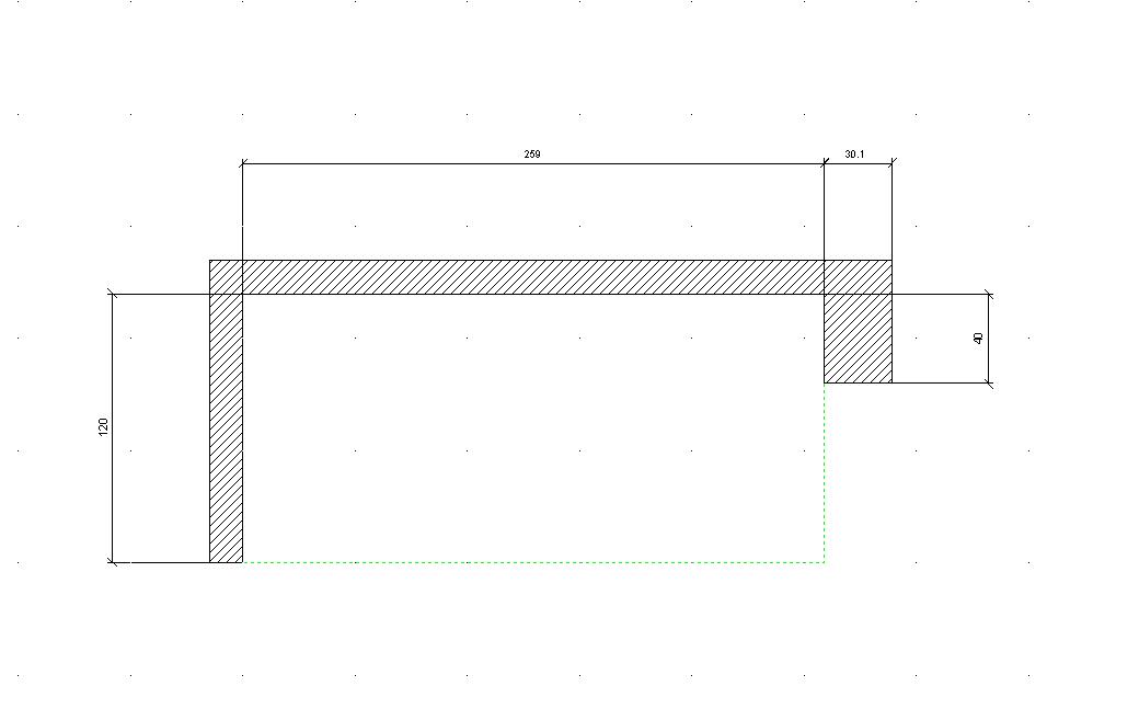

Kako da se izborim sa ovim malim prostorom i dobijem lepu i funkcionalnu kuhinju?
Online
Posts: 3741
Dobrodosla!
Docrtaj na skicu vodu, struju i odvod za aspiraciju.
Da li frizider upada u ovaj prostor i koliki je?
Kakav sporet?
Ste je u nastavku onog manjeg zida (40x30.1)? Vrata? sta je naspram zida od 259cm?
Moras imati kompletnu sliku u glavi ...
Imas li nesto od djakonija koje zelis da drzis u kuhinji (mikrotalasna,...)?

Kako je napisao naš kolega Maricaiivica nacrtaj di je struja voda odvod i te pojedine podatke i vjeruj da ti se može uraditi jako ljepa i funkcionalna kuhinja jer sam viđao možda čak i malčice manjih stoga vjeruj da ćeš imati ljepu kuhinju i uživati u njoj.

Nisam ocekivala ovako brze odgovore, hvala vam. Samo me ne terajte da ponovo crtam skicu, jedva sam i ovo uspela uz bebu od 7mes. Pokusacu "recima" da je nacrtam, a vi me otkacite ako se ne snalazite, ili vas nerviram, razumecu :(
Ovako: voda je na ovom manjem zidu 120cm, struja na ovom od 259cm. Ova glupost od 40x30cm je zub, tj tu prolazi ventilacija, ako sam dobro razumela. Naspram ovog zida od 259cm je zid takodje, od 230cm, nisam ga ucrtala, jer sam mislila da nije potrebno...
Bitno je da smo mi tehniku kupili, a gde cemo je - ko zna :)
Ugradna nezavisna rerna (šxvxd): 59,7 × 59,5 × 56,5 cm
Ugradna keramicka ploca (šxvxd): 60 × 9,2 × 51 cm
Frizider (šxvxd): 60 x 177 x 62,5 cm
Moja zelja je da iskoristim komplet sve, tacnije i ugao, medjutim ubedjuju me da je nemoguce, zbog sirine kuhinje... Zar?

100put crtaj, jednom prodaj

Divno, hvala ti! I ti mislis da je nemoguce da rerna stoji negde gore? :)

Ma sve moze :-) samo u ovoj varijanti izmedju donjih dijelova i radne ploce ide jos jedna maska od recimo iverice 18,25 ili 36mm ovisno o debljini kuhajuce ploce da bi se ona mogla ugraditi na perilicu
Posts: 15054
Sto bi rekli: sve je moguce, al onda ne ostane ni trunka radne povrsine.
Jednostavno nema dovoljno "placa" :)

Da, znam, ali negde u dubini duse sam se nadala da moze :) By the way, nemam masinu za pranje sudova.
Citala sam o nekim "bubrezima" za ugaone elemente, mehanizam na izvlacenje, pretpostavljam da to mogu da smestim tu gde je sudo-masina na slici?

U ovoj varijanti sto sam ti nacrtao ugaoni elemenat je sudoper, tako da tu ne mozes da ugradis izvlacne kosare ( bubreg :-) ) zbog sifona .
Sto se tice masine za sudje obavezno ostavi mjesto za nju, nek ti majstor napravi elemenat od 60cm koji se kasnije izvadi za masinu, ili samo vrata od 60cm koja se privremeno otvaraju sa susjednog elementa.
Ako bas hoces izvlacnu kosaru ( mada ti na obicnu policu stane vise sudja nego u kosaru) onda bi se na mjestu masine stavio ugao sa kosarom, a pravio bi se zaseban elemenat za sudoper
