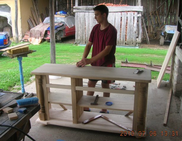

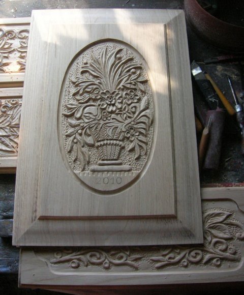

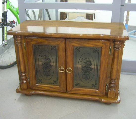

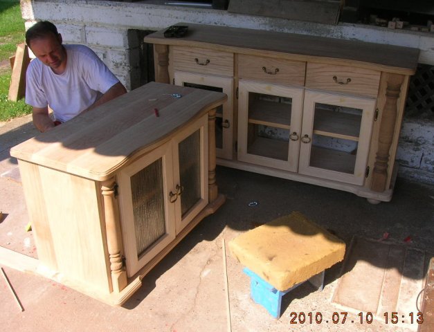

Komode u duborezu.. Pošto sam radio za sebe,iskoristio sam i jasen,hrast i javor. Različita drvca ali tvrda-tako da sam planirao da izjednačim boje toniranjem BAJCOM.Radio sam vani jer mi je radionica sada preradjena za svrhu farbanja....Image

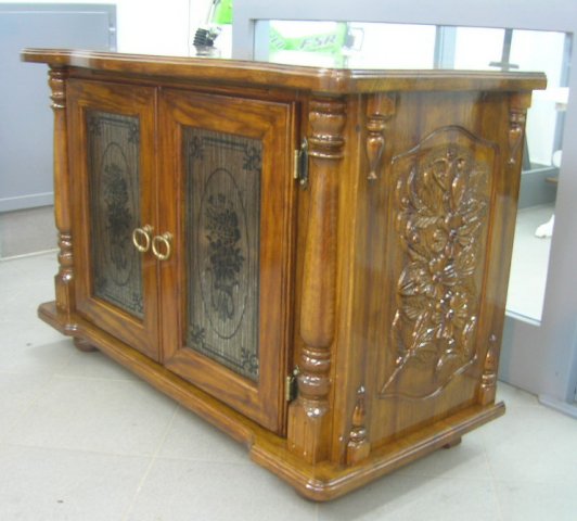

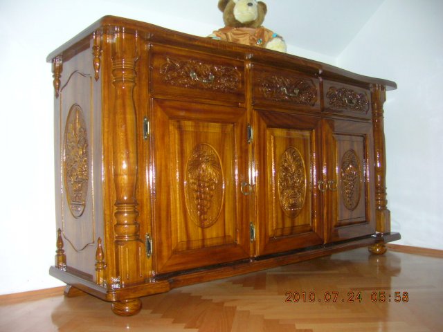

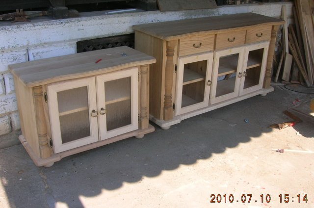

Uspeo sam sa prvom slikom :tummenupp: evo dalje postupak...Dakle-ploče su napravljene od masivne 5ice istanjene na oko 35mm. Strane su od cole. Znači debela masiva.Nosio sam ih na 5ti sprat-verujte da su teške :/

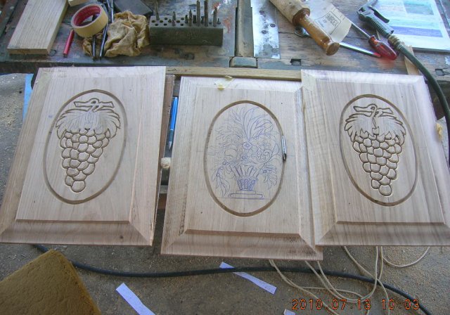

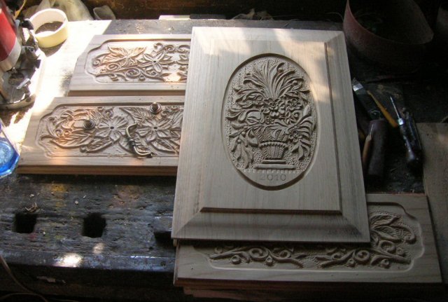

Odlučio sam da nabacam duboreza gde god može-radim za sebe-neko će već platiti :/Image

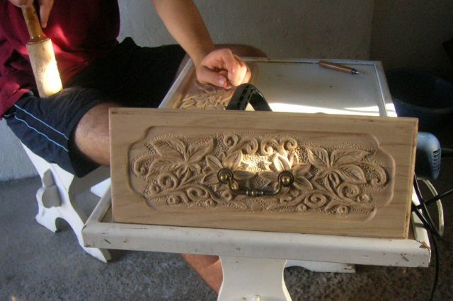

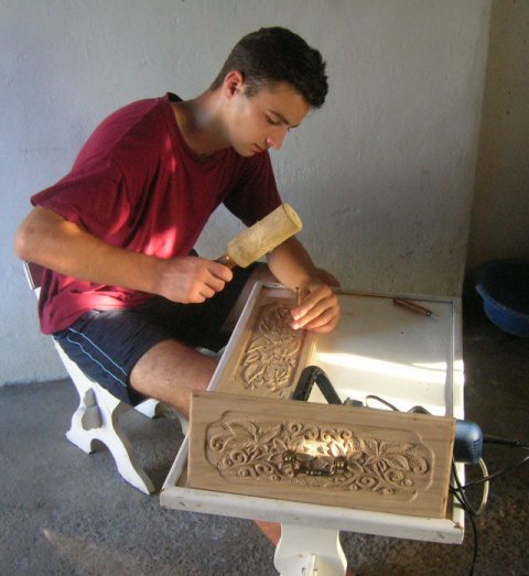

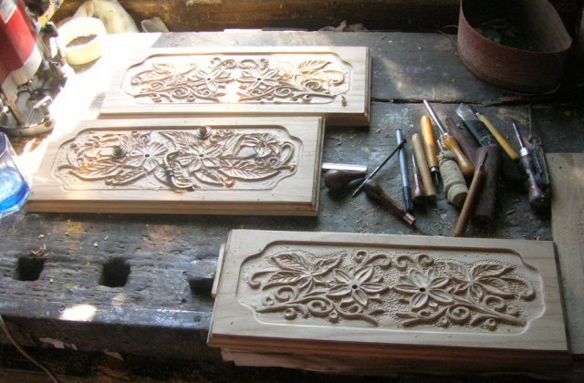

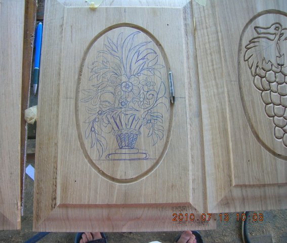

Motivi -klasika-malo cveća malo voća..Ideja,indigo,srazmera,frezer,ručna dleta made by self -i duborez nastaje :oskyldig:

Post by braco1 »

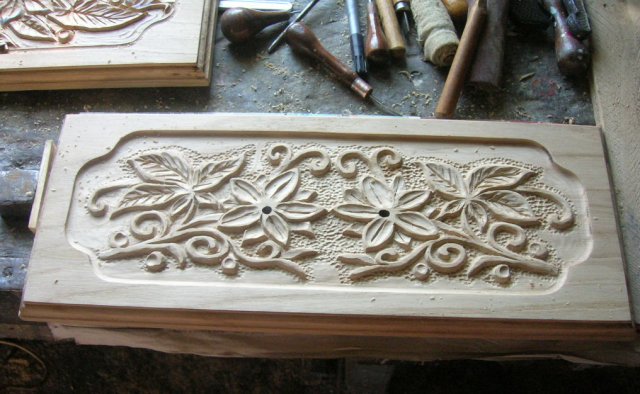

Dosadni dio posla-bockanje flat površina-sam poverio sinu.Od nečega se mora početi sa zanatom :P

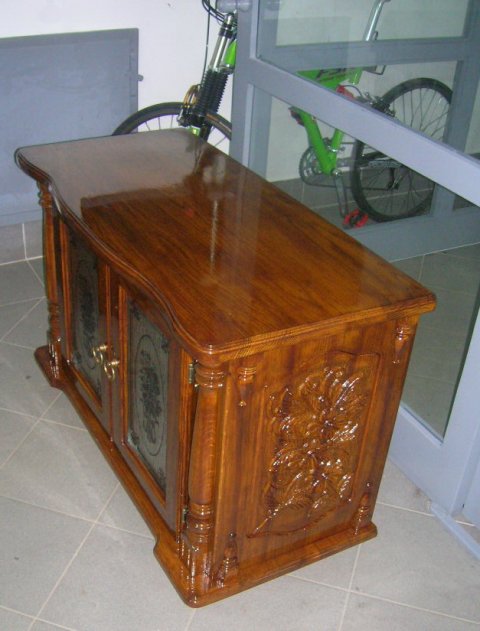

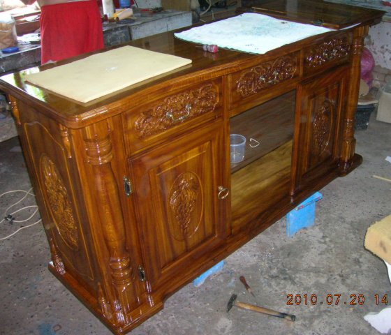

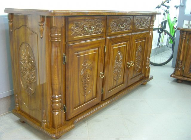

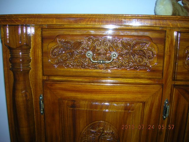

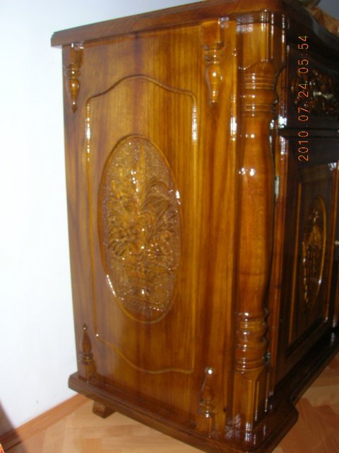

Nakon 10ak napornih dana duboreza-došlo je vreme za farbanje i toniranje.
Nemam slike postupka farbanja-bajcom na nitro bazi sam izjednačio boju drveta-potamnio svetlije. AIRBRUSHom sam naslikao godove i šare koje nedostaju zbog različitog drveta.Naročito po frontu i ladicama...Sve to sam nekoliko puta špricao sa nitro osnovnim i šmirglao sa 240-320 brusnim papirom na sundjeru. Nakon toga sam lakovao lakom za perkete PU helios ideal. u 4 sloja sa šmirglanjem medjuslojno sa 32o -400. U lak sam ubacivao bajc da dodatno toniram svetlije delove i dobijem dubinnski efekat boje. Zaustavio sam se sa na 10ak slojeva laka (i nitro i PU)kad sam dobio staklenu površinu gornjih ploča;)Na samom lakovanju sam potrošio napornih 4-5dnevnica i neverovatnu količinu laka 3l nitro osnovnog i 4 l PU. par litara nitro razredjivača. Pošto sam radio sebi -ne žalim ali znam da mi mušterije ne bi verovale kad im kažem da treba toliko laka da se postigne ovakav završni efekat-sjaj i glazura...

Okove sam kupio u FISu-svidelo mi se zbog rustike -starinskog izgleda. Stakla sam ugradio sa reljefom sa spoljne strane a unutar nalepio malo cveća umesto peskarenja... evo konačan izgled...

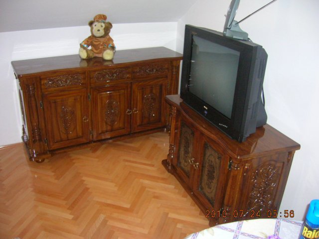

Konačno,posle 20ak dana napornog rada,komode su našle svoje mesto u stanu....da služe narednih par vekova :P .
Prilikom slikanja lak je bacao odblesak pa su slike loše-vidi se na zidu odsjaj od glazirane površine laka...

Post by braco1 »
još koja

Zasto nisi koristio PU lakove u visokom sjaju.
Oni su jaci od nitro i daju vecu dubinu i mogu takodje da se poliraju,i sto je najvaznije ne bi morao da nanosis 10 slojeva.
