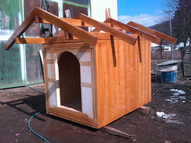

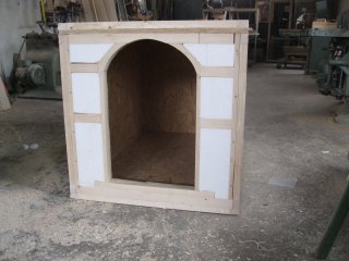

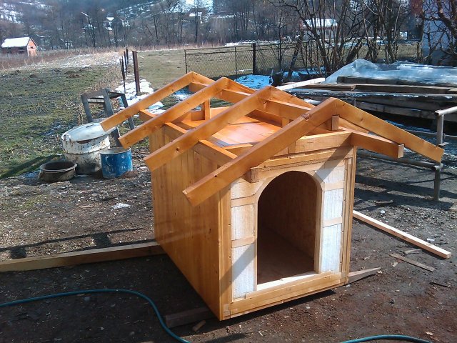

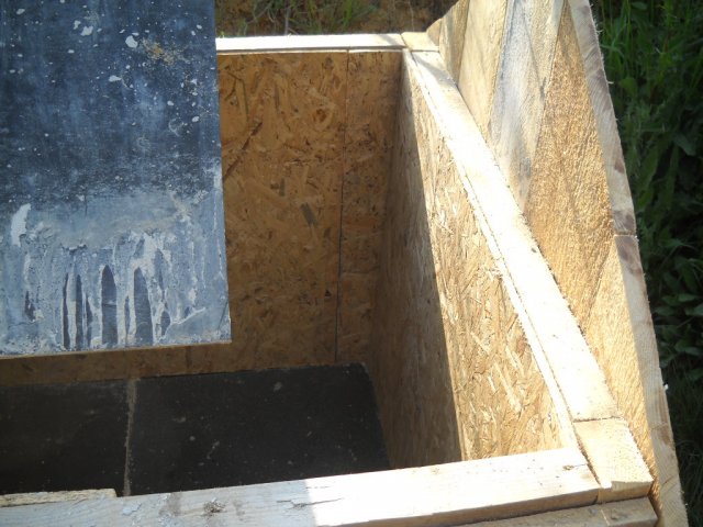

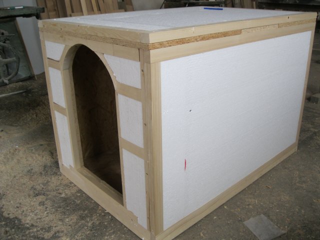

Kućica Za Psa 120cm Dužine x 100cm Å irine i 135cm Visina obložena daskama ,gredice 8x5 konstrukcija 5-ica stiropor iznutra pa osb 1cm debljine unutra obložen krov blažujka 2cm ! Vrlo teška kućica :mario:

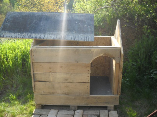

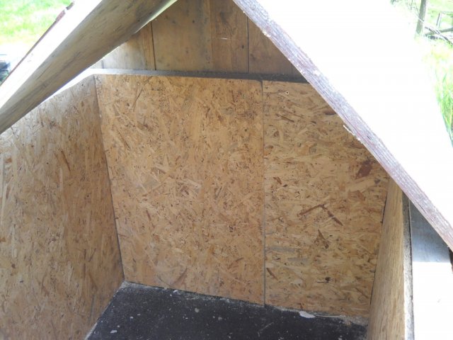

Mali raj sa psa. Ja sam isto morao da napravim slicnu za mog labradora. Velika dzukela bre. Stavio sam stirodur od 3cm sa strana kao i gore i dole. Hvala bogu da qsb ploce iznutra ne voli da zvace posto je camovu dasku posteno izgrizo.

Moj novobeogradski gonic tranvaja ne bi usao u kucicu nema sanse!

Ova je pravljena za labradora 9 meseci neki odgajan do jaja pedigre i sve ostalo A velik je i kućica je po meni komotno za dva takva !

zdravo velika kuća što ne valja zimi a krov je trebao kontra kad pada kiša kisnuće ulaz
kuća se pravi prema veličini psa
jer on svojim telom greje zimi tu prostoriju ako je kuća prevelika biće mu hladno
kuća treba da podseća na jazbinu iznutra da bi se pas osećao sigurno

Kućica je dobila i plafon na kraju unutra od osb-a Fali još šindra koju će gazda da odradi ?? Po Å peru ?
Ma veliko je tražio veliko je dobio !
Posts: 15039
Labradoru zima bas i ne smeta (imao sam jednog).
Samo mu ubaci dosta slame unutra.

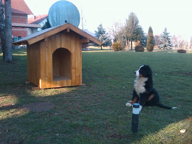

i ja sam neki dan pravio kućicu za psa,evo kako izgleda:

Haskijima i eskimskim psima treba leti kućica sa ventilatorom da ih zaštiti od vrućine. Zimi ionako ne bi bili u kućici je vole sneg i hladno vreme.
Lendov jel ovo bernski tri kolori?:)

singer wrote:Lendov jel ovo bernski tri kolori?:)
To je bern alpski Singer imoga mesec ipo dana na čuvanju ,Taj mali neće moći za par meseci da se okrene u toj kućici biće mu preuska !! Divni psi svoje vrste !:)
Da,to je bernski planinski pas....:) i baš kako kažete,još nijedanput nije ušao u kućicu...:)
