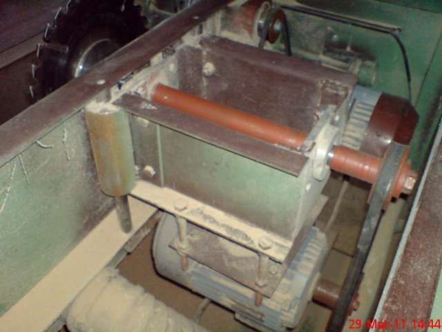

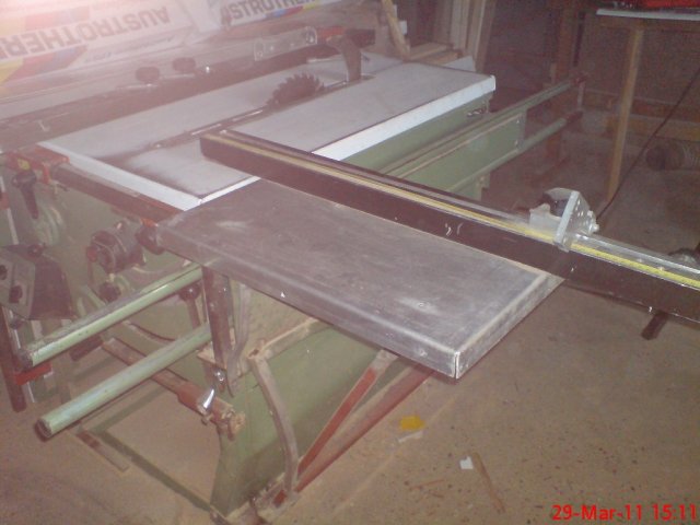

Evo za dikara ako moze nesto da iskoristi.
Ovo je prototip koji nije usao u serijsku proizvodnju(kao i ostale moje masine).

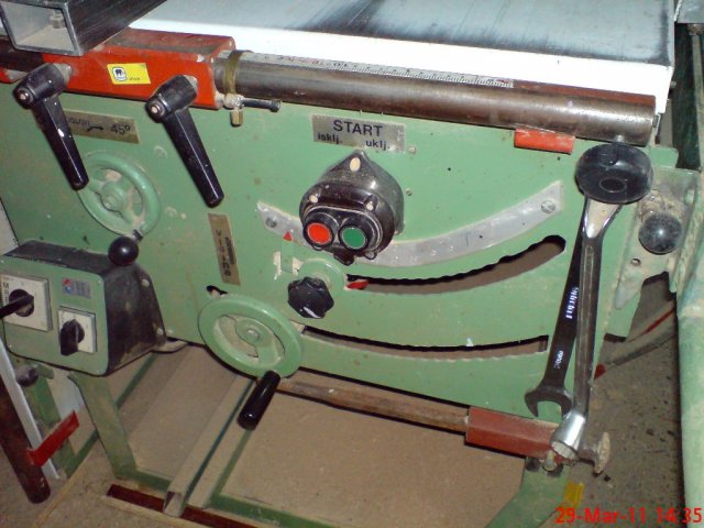

Na prvoj slici se vidi sta sve sadrzi, mislim da se jasno vidi i jedno objasnjenje.

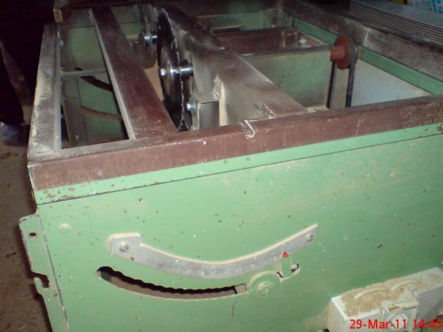

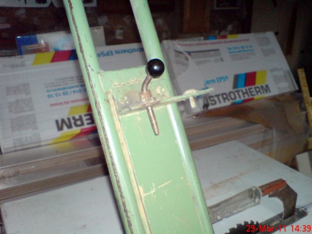

Veci grebenasti prekidac je ukljucenje mreze, dok je drugi ukljucenje motora
predrezaca.Malo desno iznad rucice za podizanje testere je matica(crno dugme) koja
blokira sistem kada se podesi ugao testere(sipka koja prolazi krozcev do drugog kraja
gde je platna).Tastere za paljenje i gasenje sam smestio u staru bakelitnu trofaznu uticnicu.
Prikazana je i klizna staza (koja se brzo i lako montira) sa kolicima.Za kliznu stazu sam
koristio cevi od 3/4 cola i najbolje se pokazalo.Nemam problema koje Singer ima i kolica
imaju tacnost 100 posto(to se pokazalo kada sam radio portalna harmonika vrata posto su
zahtevna po pitanju vinkla).
Sto bude nejasno pitaj.
Vidljiva je dizalica a matica je pokretljiva tako da prati ugao.
Motori i osovine
Crvena rucica je podizanje i spustanje predrezaca
Vesanje za kliznu stazu, klizna staza i kolica

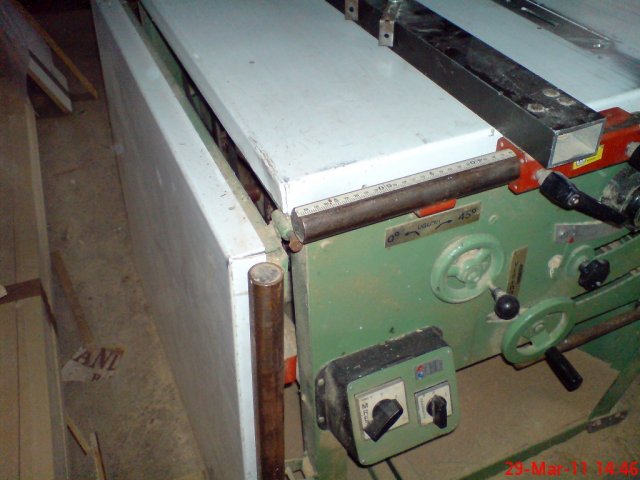

Vidljiv je i pomocni sto
Prihvata kompletnu tablu iverice, a kolica uz dodatak jos jednih prihvataju 80 cm sirine.
Imam pripremljen teleskopski sistem i kolica ali to jos nisam odradio(zbog prostora ).

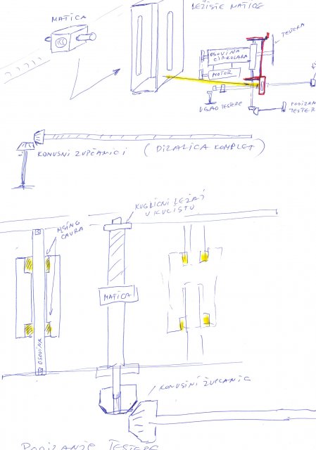

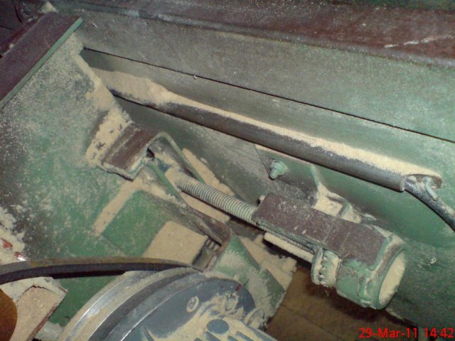

Mene isto zanima sistem za dizanje i štelanje kuta pile.Slike su dobre ali ja ipak ne vidim kako se diže pila a i štelanje kuta mi je malo nejasno pa ako može malo više objašnjenja.Inače pila je :tummenupp::tummenupp:

Damire probacu sutra malo skicirati sistem podizanja posto u firmi imam skener.

Da probam udovoljiti Damiru, ovo bi Metabo ili Profesor mnogo bolje odradili.
I za podizanje testere i podesavanje ugla potreban ti je sistem sa dva konusna zupcanika
a to zadovoljava stara dizalica za auta (gotovo resenje), mogu se koristiti i stare
amerikan busilice i stosta drugo(prvenstveno za podizanje).Na slici se vidi leziste matice
koja ima dve kratke osovine koje ulaze u kanal vodjice da mi matica imala slobodno kretanje.
Podizanje ti je slicno kao kad si radio skripac za stolarsku tezgu (ako se ne varam).
