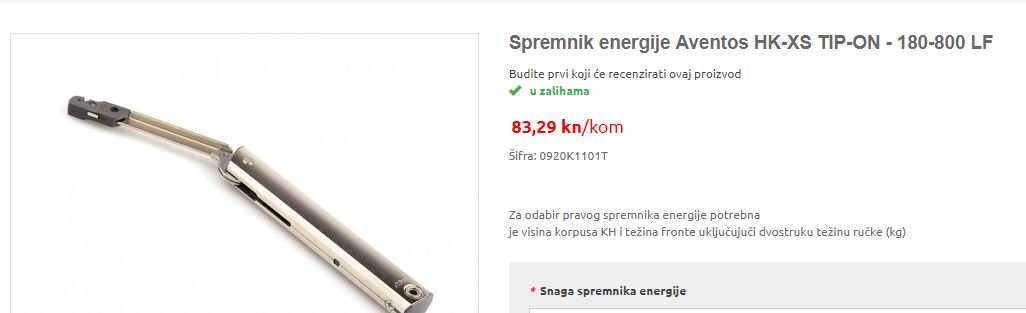

Kao sto je rekao Daleko, Blum je uvek dobar izbor!
U gasne amortizere nemam mnogo poverenja.
Andrija wrote:@J.Vlada Imaš li savjet koje liftere za horizontalni ormaric.
Između ova dva mehanizma se premišljam.
https://i.postimg.cc/SK7mqxH0/aventos.jpg
https://i.postimg.cc/WpJTb8B6/plinski-lifter.jpg
