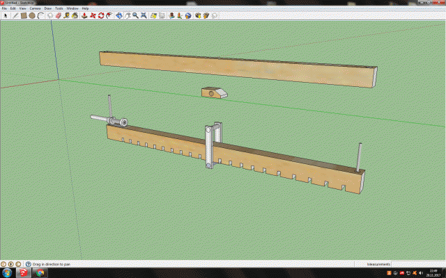

ako ti zatreba za panele napravis sebi koju ovakvu stegu od jasena ,sve mozes sam da odradis osim varenja matice (navrtke )za flah mozda i to mozes ne znam
plocica na kraju navoja se najteze pravi ali moze se uraditi u kucnoj varijanti , obavezna jer stega nece dugo trajati .....
To se nekad zvalo knek
Sve to moze da se resi bez varenja, sa drvetom i maticama.
daleko wrote:To se nekad zvalo knek
kneht :)
