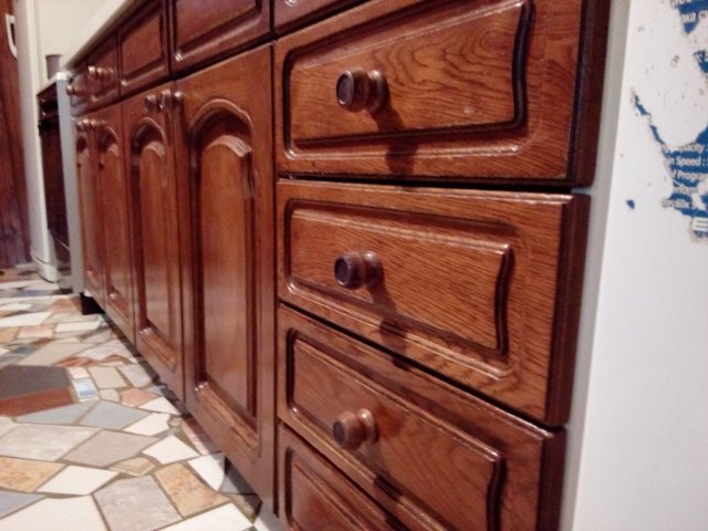

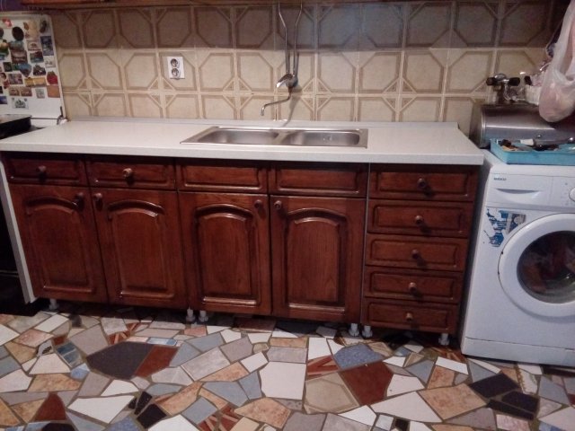

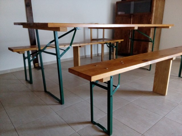

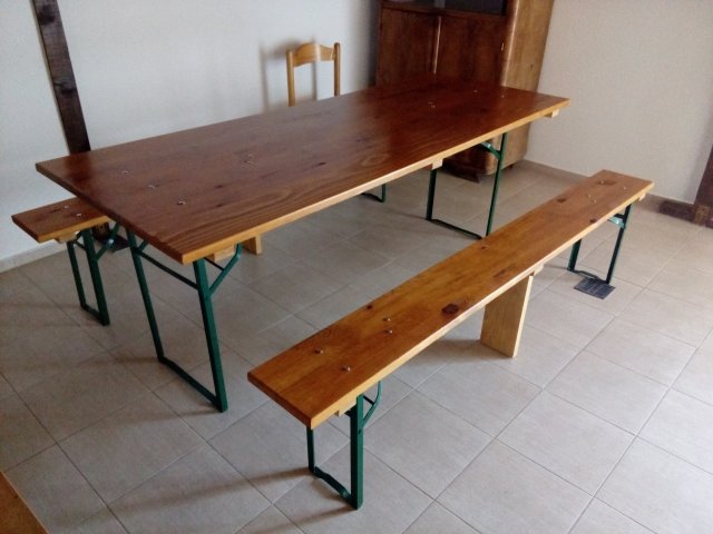

Nista ovde nije pomoglo, stari lak nije samo ispucan bio vec na pojedinim mestima potpuno skinut i tu je drvo vec pocelo da dobija tamniju boju pa kako god sam probao rezultat je bio isti.
Probao sam i osnovni lak pa bajc i tako se nije moglo potpuno izjednaciti sve pa zato sam na kraju odradio cetkom.
@art of wood
Da, vestu ruku i brzi rad jer cim negde prodes ako je malkice povuklo vec se vide tragovi cetke.

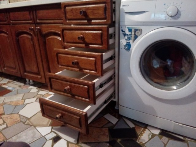

Radim sve za sta mogu da garantujem da cu uraditi pedantno i precizno a s druge strane klizace ugradujem ove jer cesto su moje musterije ljudi koji nekako uspeju da dodu do toga da srede nesto po kuci i izdvoje malo i z nas stolare pa je totalno blesavo im uopste i nuditi nesto tipa blum ili hettich itd itd....
Ovi klizaci su najjeftinija varijanta koju nudim svojim musterijama, mnogo su bolji od onih *obicnih* na tockice a ljudima su super jer mnogi nisu ovako nesto ni videli nego do nedavno su koristili klizace sa falcom i letvicom pa zmisli kako im je sad kad im ugradim ovo ?
A cena klizaca je sitnica, u kineskoj varijanti oko 2e komad a malo bolji su oko 3.5-4e tako da svako moze ovo sebi da priusti
