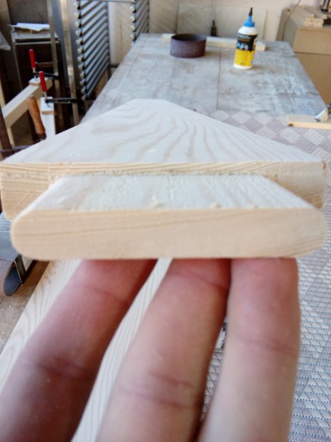

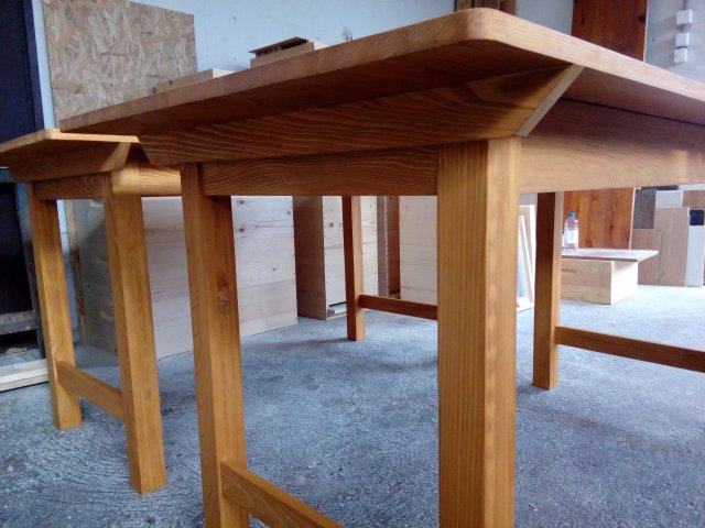

Opet prvenci :D

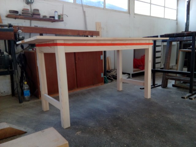

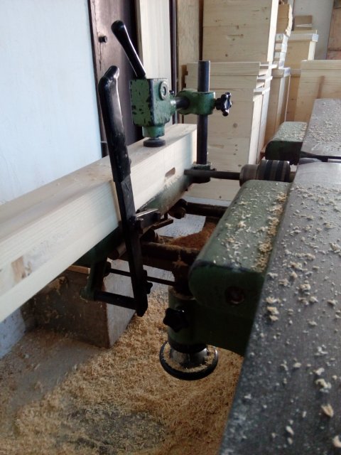

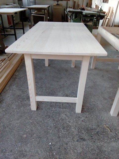

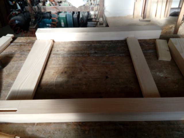

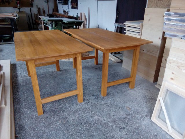

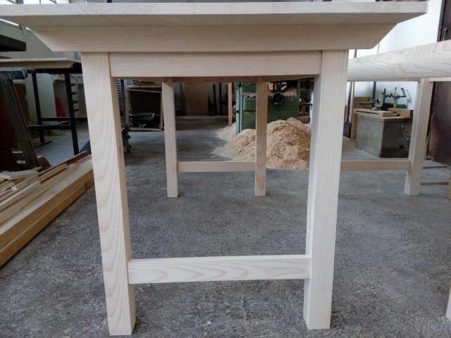

Dva stola i taman odlicna priilka da se prisetim izrade spoja cep i rupa :)
Posts: 3733
Ploca zaljepljena na konstrukciju?
Ne, ploca je samo postavljena nije nikako pricvrscena.
Posts: 3733
Kako si to planirao na ovim stolovima?
P.S. lepa radionica :)
verovatno ima na ploci iznutra granicnike izmedju vezaca
mnogo truda :prsgore: bezi od tih sirokih godova na jelki kada pravis plocu
Nema nikakvih granicnika i nije fiksirana ploca posto su stolovi postavljeni jednom duzom stranom do zida tako da jedini granicnici su ove poprecne letve koje ujedno i vezuju plocu :)
Posts: 3733
Meni se na tim poprecnim letvama i ucinilo da vidim lepak...
Kole a sta ce biti sa ovim tvojim tablama na stolovima ??? ,kad vec nekoliko dana raspravlja se na forumu oko izrade ploce stola? :prsgore: :skool:
Posts: 3733
Sve zavisi gde ce stajati.
Centralno grejanje bi moglo da ih dokusuri.
Ja malo preduhitrio raspravu i evo napravio table ;)
Sto pre se raspadnu to pre cu raditi nove :smejanje: :smejanje: :smejanje:
Ma nema nista da im fali, stajace u prostoru koji se ne greje a s druge strane imam na ovakav nacin izraden sto negde iz sredine osamdesetih koji se koristi za svinjokolj i jos je citav :)
