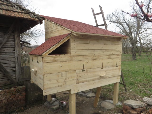

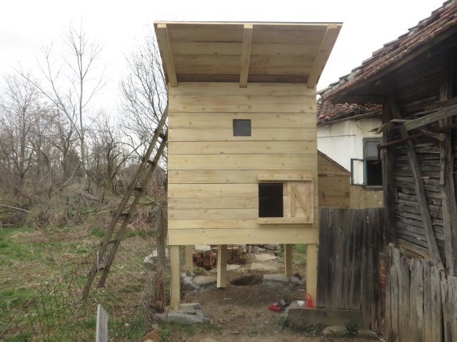

Valjda vama smešno, al ja se namučih.
Ispod ću žicu i neka vrata da skarabudžim...
Nego, malo klima i pored toga što sam sve užlebio (dletima sam, ne baš precizno), dal da ubacim i dijagonalu?
Pa gdje sad dijagonalu kad si sve vec zavrsio...
Ram sam po sebi treba biti stabilan, daske ti služe samo kao fasada. Vidim još poneko nesrećno rješenje, ali ajde.
Å ta si pravio? Ako je kokošinjac i nema neke veze što se pomalo klima (ako je pomalo). Neće trpiti veliki teret. Bar pretpostavljam da je kokošinjac. Ako je garaža trebao si bolje isplanirati :D
drveni
Posts: 79
Joined: 12 Dec 2018 17:05
Location: Smed. Palanka
Post by drveni »
Kokošinjac je. Mojih 90 i kusur kila nosi bez problema. I po krovu sam bio. Nego, malko ljulja. Al što kažeš, to mu je što mu je.
I slobodno kaži šta ti se ne sviđa.
A inače, ovo mi je prvi ovako krupan rad.
Recimo ovako: sve se radi na određen način sa razlogom, i krov i vrata i konstrukcija i podloga... Ne možeš mijenjati ili okretati po želji. Vrata si pogrešno učvrstio - pbaraće se na pogrešnu stranu. Krov je prevelik, pitanje je kako će se ponašati kada zapada veći snijeg (pitanje je i kako si ga pričvrstio). Stubove uvijek radije ukopaj u zemlju, dobićeš dodatnu čvrstinu. Ovako ti konstrukcija stoji na 4 noge a to možeš samo ako ti je konstrukcija dobro odrađena.
S druge strane, vidi se da hoćeš da radiš nešto, a to je za svaku pohvalu. A dobra je i vježba.
Mada misim da bi bolje bilo da vježbaš praveći kozliće, basamake, ograde i sl. Tu i kad pogriješiš lako je baciti što si napravio i početi iznova. Ovdje je već otišlo dosta materijala.
