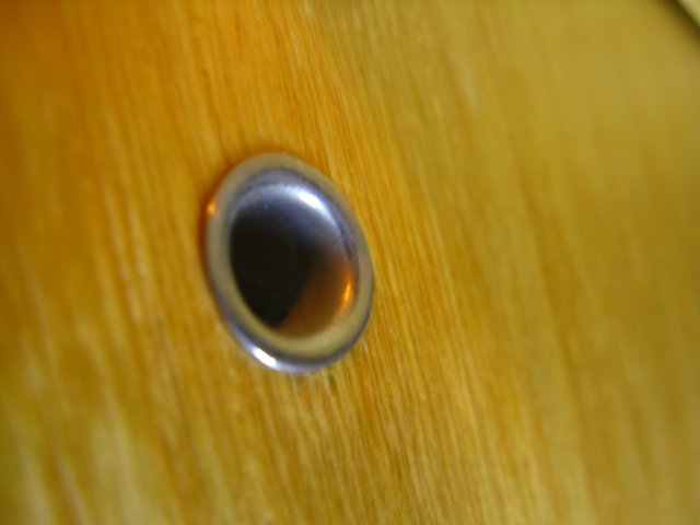

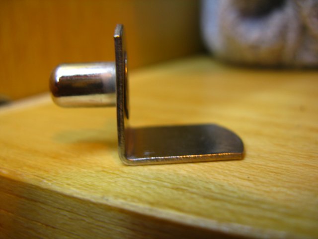

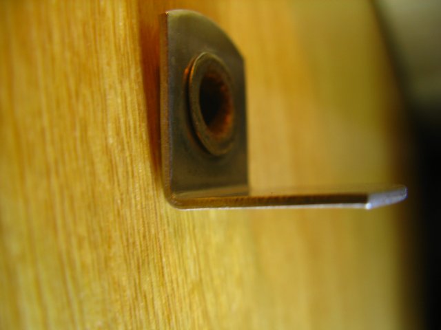

Meni iz industrije namestaja ostala navika da police smanjujemo po 2 mm i to se uklapa u sve kombinacije i oblike nosaca polica .
Evo bas jedan primer nosaca iz tog vremena . . .
u ta vremena se jos gledalo na kvalitet , na zalost preduzece je propalo a na red su dosle forma ideale i ostale dzidzubidze firme koje
redom koriste bas ove nosace koje ste ranije pominjali i trka ( ali nadole ) u kvalitetu je nastavljena ( sto jeftinije , prostije .............. )
Zar polica nece da zapinje ukoliko je iste sirine kao i ostale horizontale ( pod , plafon . . . . ) u korpusu ?

Ovaj nosac je sasvim drugaciji, i ovde moras da smanjis policu. Mnogo je veca povrsina koja izlazi van ravni boka.
Pitanje je bilo za burence, kome samo mali deo oboda viri iz korpusa. U sustini tangenta od tih pola milimetra koliko je obod siri od cilindra burenceta. Taj mali deo se bez ikakvih problema "ukopa" u donju povsinu police, i dodatno je osigura da ne moze da se pomera napred-nazad.
Da bice polica tesna (ako je pretesna, protircis par puta smirglom po ivici), ali ja licno i vise volim da bude tesna nego da landara u korpusu. Polica treba da stoji na svom mestu i da se ne mrda, a ne da moze da se slobodno pomera.
Secem je uvek na tacnu meru. Busim frezerom fi 15 mm dubine 11 mm center rule 7mm od Ivice i nista ne strci. Po meni ovaj drzac polica je najbolji jer dodatno ucvrscuje ormar Ili sta vec
