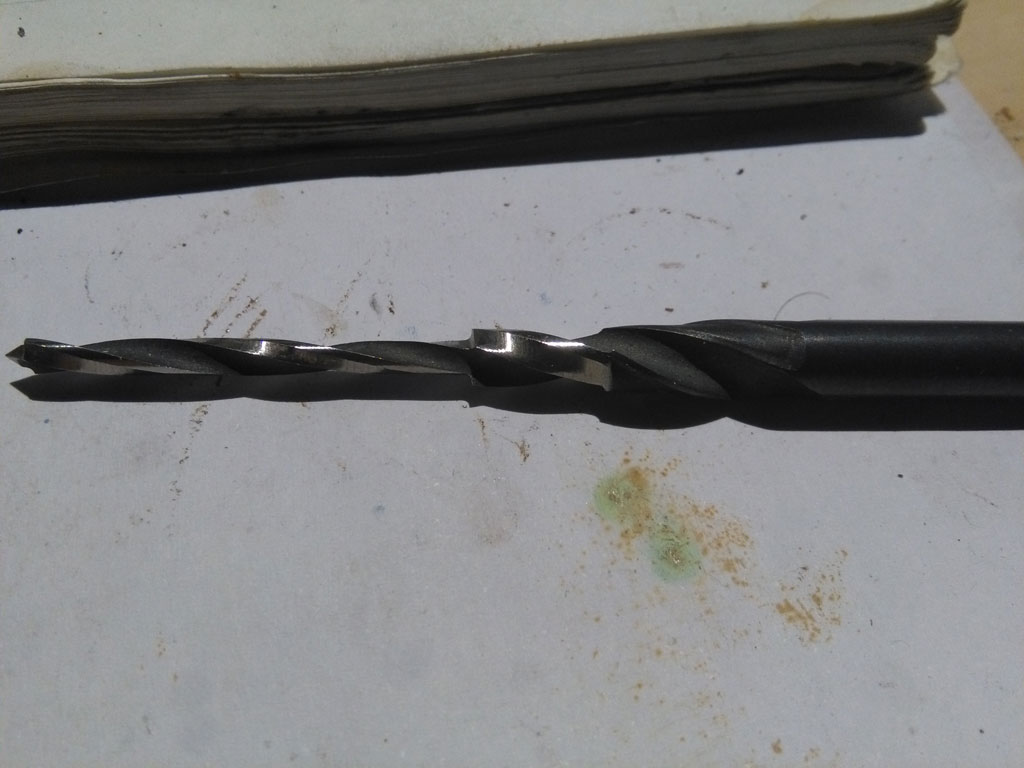

Naleteh neki dan na trostepene burgije kod Srafka u Zemunu (radnja u Prvomajskoj, verovatno imaju i u Ivicevoj).
Cena je nesto reda 300-tinak din za mali konfirmat (za veliki nisam pitao).
Posts: 592
Eh , sto bi voleo da vidim geometriju te burgije za mali konfirmat . ( bar na slici )

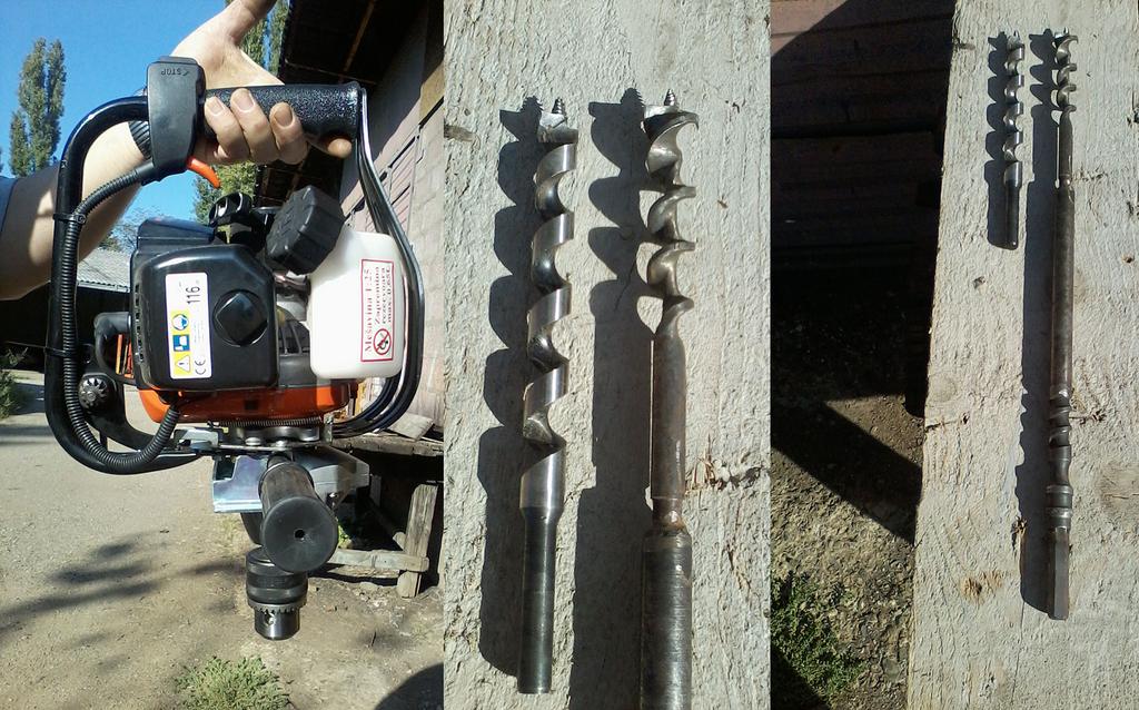

A to me podseti na nesto , elem danas za potrebe firme svratim u lokalnu gvozdjaru i nadjem burgiju za drvo ( ima onaj lep vrh i dva pera sa strane ,
spiralna ) za samo 300 din .
Dimenzije su L 400mm F 18mm..................... i nisam smeo da uzmem , jer planiramo da busimo hrastove pragove debljine 300mm , a izgleda da je
( bar po ceni ) slabog kvaliteta .
Sad sam se predomislio , bas cu sutra da je kupim pa sta joj bog da . ( zivo me zanima kako ce se ponasati posle 20 , 40 , 50 rupa )

Za tako duboke rupe, generalno se koristi auger i to na malom broju obrtaja.
Geometrija burgije za mali konfirmat je prosta da prostija ne moze biti.
Vrh brad point
Oba prelaza ravno obrusena
300 mm? Å ta je to? I čim to bušiš?
Danas ima boljih resenja od augera. Recimo Wood Beaver burgije. Jedina mana im je sto su poprilicnio agresivne, i zahtevaju veliki obrtni momenat.

OK, al auger mozes da nadjes i ovde.
Samo ne ocekuj da ce "iz kutije" da busi kako treba, pogotovu kinez. Obavezno ga prvo naostri (ostri se malom turpijom, postoji namenska, al radice i trougla uz malo paznje).

sasasasa wrote:300 mm? Å ta je to? I čim to bušiš?
To su zeleznicki pragovi ( mostovski ) pa jos terosani .
A busimo na licu mesta , iz ruke , boshovom ( plavom ) busalicom ili robelom u zavisnosti da li je pristupacna struja ili ne .
Ranije smo se trtili sa obicnim ( za metal ) burgijama , bila je to muka ziva , ide sporo , melje i pali strugotinu a od kako su nam odobrili sredstva
i nabavili auger ( burgije koje same sebe vucu u rupu ) sve je pesma.

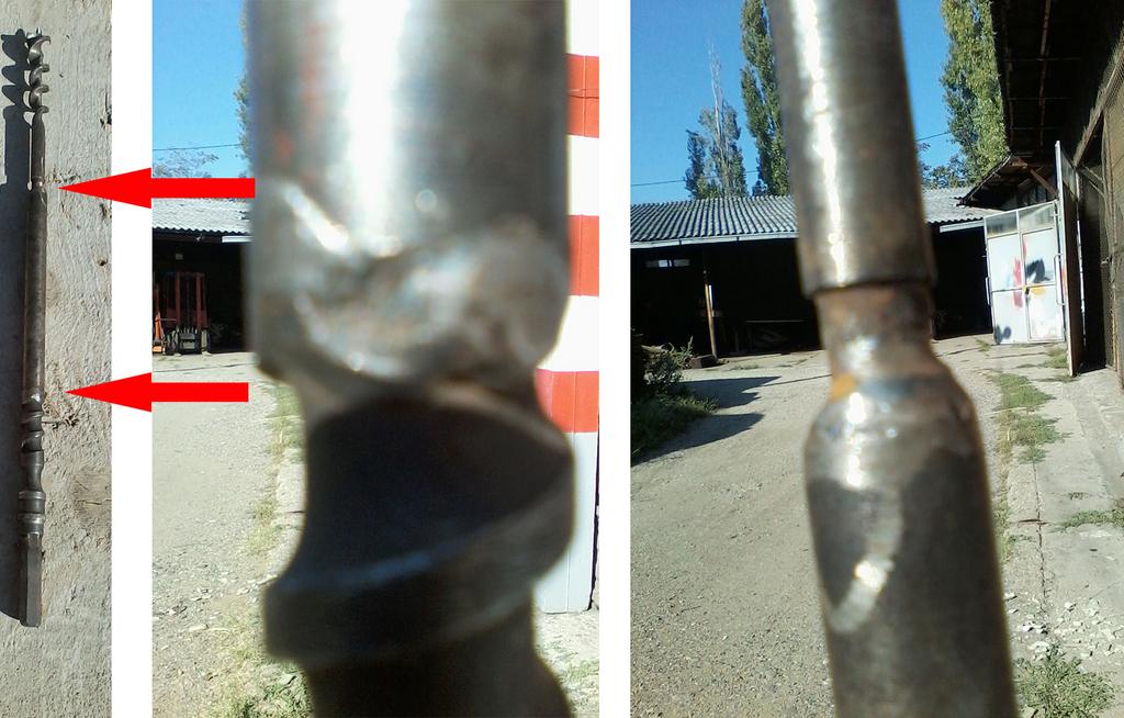

Jedina mana je sto su kratke (250mm ) pa ih nastavljamo varenjem , e to je vec neka druga prica u kojoj nam nasi varioci pominju
celu familiju kad dodjemo sa zahtevom da nam tako nesto naprave .
Jbga,kad radis za veliku firmu koja je jedan prilicno inertan sistem ( nabavili sve ove kratke ) moras da se snalazis :D
mbole . . . ovo na slici je isto kaoi i za veliki konfirmat 5/7/10 samo su dimenzije druge ::neznam::
Posts: 15041
Naravno.
Sto bi se razlikovala po obliku?
I maili i veliki konfirmat se razlikuju samo po dimenzijama.
Da ne ostanem kratak slika masine sa kojom radimo . . .
a evo kako zgleda burgija varena u domacoj reziji na 2 mesta, da bi dobili na duzini . . .
jbmti , ko izmisli kameru za mobilni koja nema makro mod,pa su detalji mutni . . .
