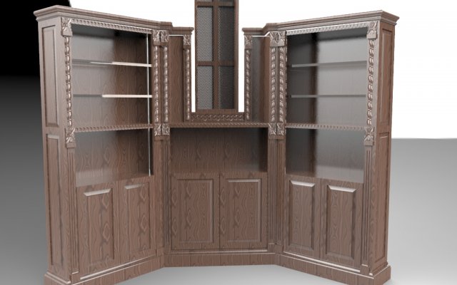

ja uzmem metar obeljezim dokle razvlacim9 Udari isprekidanu liniju) i razvuce sa scale bez racunanja, to mi je ostalo od verzije SU6, kad sam i poceo da ga koristim.
Evo prikaz biblioteke, koju sam od nule( imao gotove pletenice), sa sve renderom , uradio za 15-tak minuta. Zurio da im pokazem sto dobijaju po njihovoj zamisli,
ja ovo ne mogu u rhinu ili maxu da uradim ispod sat sat i po, a dimenzije su za krojnu listu.
O tome pricam , za prezentaciiju brze ne postoji. ne kazem da je savrsen, i mene je naopak, ali brzina prikaza, kad ti neko sjedi, a hoces brzo da mu uzmes pare.:skratta:
