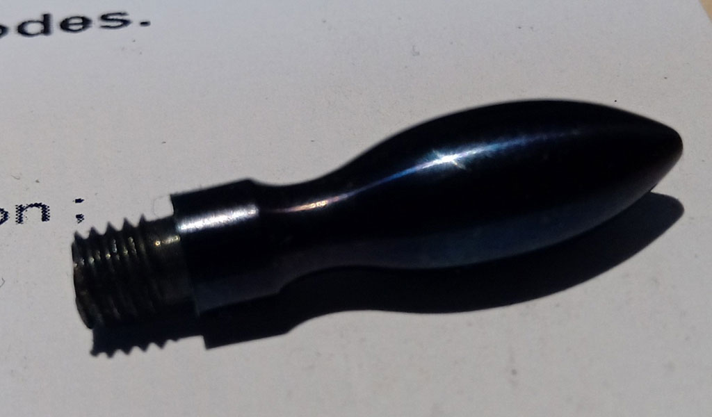

Boja nije bas savrseno verna, al je najbolje sto sam uspeo da postignem "peglom", to jest telefonom. Negde je izmedju plave i ljubicaste.
Grejanje u mesinganim opiljcima.
Cisto estetike radi, bice vecito masno (rucka za compound slide struga)...

Daj bre bole neki recept.
Ovo izgleda opasno dobro.
Grejao je plamenikom u kutiji sa mesinganim opiljcima, otvorenoj odozgo. Kao na Clickspring videu.
Posts: 15053
Upravo tako.
Celik je ako se ne varam obicni C45 (mada moze da se desi i da je 3990, nisam siguran, ima vise od dve godine kako sam ga pravio, i jos ceka ostatak, koji je konacno nastavio da se pravi zadnjih dana, a kad ce da se zavrsi... niko ne zna :))
Boja kod prostih celika i promene od temperature zavisi samo od maksimalne dostignute temperature. I ne moze da se vrati nazad ako se pretera.
Jedan od trikova je da se greje sto veca masa, ujednaceno, sa sto sporijim porastom. Tako ne preleti ono sto treba u dve sekunde.
Posts: 15053
Moze da se vrati... osmirglas, pa iz pocetka :)
Upravo zbog sporog i ravnomernog grejanja ide u mesinganu piljevinu.
