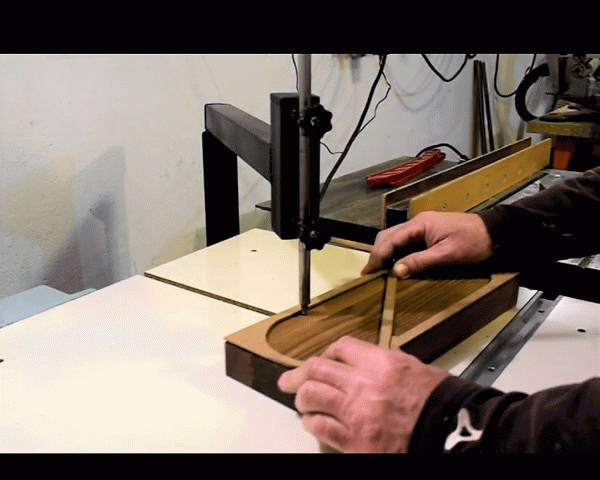

Uzasnem se kad ti vidim prste ovako blizu glodala
Napravi par "guralica" od bilo kakvog otpadnog materijala... mnogo je jeftinije od pristiju.
Svidja mi se ideja ovog dubinomera iskoriscenog kao DRO (ovo je koliko vidim za podesavanje nozeva na abrihteru, ali u sustini je dubinomer)..
Sa druge strane, mislim da si previse zakomplikovao sa pantograf mehanizmom za fino podesavanje firunga.
Mnogo je jednostavnije resenje sa zakretanjem.
Tada je malo komplikovanije vezivanje DRO-a (mora da bude na okretnom stubicu), ali izbegavas nadodavanje zazora u svakom clanku (zakretanje u sustini ima samo zazore u jednom lezistu i u vretenu), tako da je moguce potpuno zaobici DRO i citati direktno sa vretena (ko na manuelnom strugu).
Zahvaljujuci DRO, i sa ovim resenjem mozes da podesis perfektno, ali ocekujem da imas veliki backlash.
Cisto "marketinski"... Pretpostavljam da ovo na engleskom prica podmladak? To je lepo, ali je neuskladjeno sa onim sto se vidi na klipu (ruke sigurno nisu od klinca, a u jednom momentu se pojavi i bradonja
Ako vec pucas na engleski auditorijum, pronadji nekog ko glasom odgovara onome sto je na snimku.

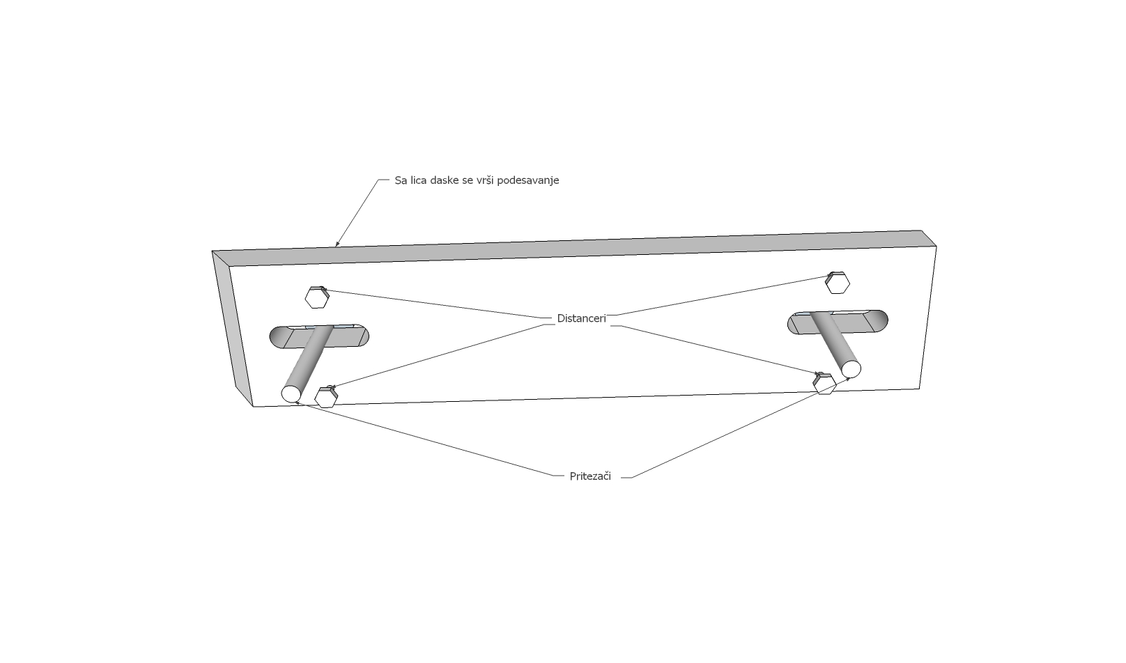

Za sada nisam, ali znam da će mi u jednom trenutku zatrebati. Pomislio sam da za to koristim naginjanje spoljnih kliznih dasaka pomoću zavrtnjeva, bez da diram konstrukciju iza. Usput bih to mogao da iskoristim i za podešavanje koje pominješ (ulazna i izlazna daska). Å ta mislite o toj varijanti?BR wrote:Ne vidim na videu, jesi li predvideo neki nacin stelovanja vertikalnosti firunga? Za mnoge stvari je to kriticna funkcija.

Distancere mozes da koristis za podesavanje upravnosti ploce na sto. Ne trebaju ti cetiri, tri su dovoljna, jedan gore, dva dole. Donje prakticno i ne pomeras, stelujes samo gornji. mozes i da ga provuces da izadje sa zadnje strane, pa je onda stelovanje upravnosti relativno lako.
Za podesavanje izlazne daske ta konstrukcija nije. U sustini, odradila bi to, no shimovi su u tom slucaju mnogo udobniji (naravno, ako tako stelujes vertikalnost, shimovi otpadaju) Posle prvog puta nikada vise ti nece pasti na pamet. Mozda bi najelegantnije resenje u tom slucaju bilo da imas duplu prednju dasku firunga, pa da pod izlaznu stranu poturas nesto kada treba da je izbbacis. To nije savrseno resenje, jel si ogranicen samo jednim pomeranjem, ali je bolje nego kada ga nema. Recimo poturis 1, 2, 3 ploce pertinaksa 0.5mm.

Tako je, tri komada su dovoljna.BR wrote:Distancere mozes da koristis za podesavanje upravnosti ploce na sto. Ne trebaju ti cetiri, tri su dovoljna, jedan gore, dva dole. Donje prakticno i ne pomeras, stelujes samo gornji. mozes i da ga provuces da izadje sa zadnje strane, pa je onda stelovanje upravnosti relativno lako.
Ako sam te dobro razumeo duplu prednju dasku predlažeš kako bi se na jednoj podešavala upravnost, a na drugoj distanca, umetanjem ploča.
I onda ja komplikujem, jel
Da, ili tako, ili podmetanjem ploča koje dimenzijama "pokrivaju" distancere.
Upravo tako. Dupla prednja daska jeste malo komlikovanije resenje za pravljenje, ali je posle, sa strane korisnika elegantnije. OSim ako ne napravis neki mehanizam koji dasku pomera paralelno sa hodom od nekoliko mm, sto je jos komplikovanije, i skupo. Zahtevalo bi dosta rada.
Ovako, vezujes prednju dasku za zadnju sa dva srafa, a kada je skines, mozes da poturis tanku plocu celom povrsinom. Recimo alu lim 0.5mm. Uvek mozes da dodas jedan dva tri, sve ostale paralelno, ako se malo potrudis da lim bude iusecen kako treba, bez riseva.

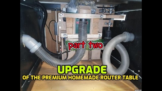

Došlo je vreme da zamenim ruter u mom stolu, pa sam to iskoristio da se malo poigran sa izdvajanjem vazdušnog toka za hlađenje rutera kako bih umanjio količinu čestica koje prolaze kroz motor.
Prvi deo:
https://youtu.be/caB7PGSNA5c
Drugi deo:
https://youtu.be/OI5-HJRmGfY
