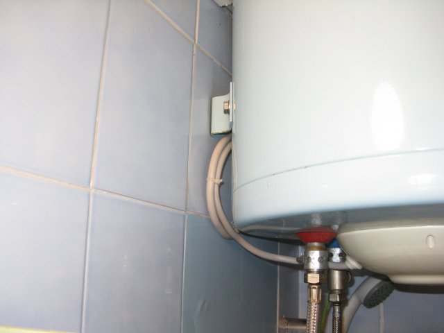

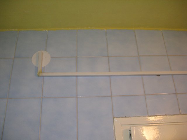

Do boilera ide kabal 3x2,5 direkto ( upleten ) iz ove kutije . ( onaj beli krug u hodniku oznacen sa strelicom )
Naime , menjali smo instalaciju u stanu , ( stara bila AL ) i tom prilikom smo u kupatilu uradili spolja ( da ne lupamo plocice ) i ja sam maskirao ovim kanalicama . ( kupatilo ceka generalni remont ali otom potom )
Kabal od boilera ima 40tak cm viske i ako je potrebno moze da se izvuce spolja iz kutije
Pitanje je kada ce rekonstrukcija kupatila , pa sam mislio da se u medjuvremenu zastitimo sa sto manje nekog kopanja po zidu ?
Pominjao sam ja ovu soluciju elektricaru koji mi je radio i jos nekima ali svima je bio odgovor da u NULOVANOM sistemu FID sklopka ne reaguje ?
Ako moze nekia sema ili skica kako ovo da se odradi da me elektricari vise ne driblaju kad im to pomenem . ( naravno radice neki majstor )
Da napomenem , ovo je stan , vertikala za kupatila je zajednicka , ima 4 stana u jednoj vertikali , i svojevremno smo menjali glavnu dovodnu cev za vodu koja je bila pocinkovana a nova je sada PVC , i u ponekim stanovima se oseca neprijatno peckanje na bateriji iznad kade ? Valjda nije odradjeno izjednacavanje potencijala ili sl ?
Hvala

peckanje stuje :smejanje: u kuci kojoj sam ziveo peckanja struje na instalacijama vode i jos nekim uredjajima nije bilo ni malo prijatno .....LepoJeBitiFin wrote:Do boilera ide kabal 3x2,5 direkto ( upleten ) iz ove kutije . ( onaj beli krug u hodniku oznacen sa strelicom )
[url]http://www.stolarskaradionica.com/forum/uploads/thumbs/2452_img_9932.jpg[/url]
[url]http://www.stolarskaradionica.com/forum/uploads/thumbs/2452_img_9933.jpg[/url]

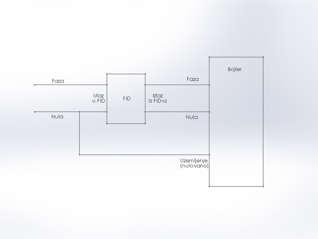

Ako ja dobro kapiram maricu, on kaze sledece:
Na ulaze FID sklopke dovodis fazu i nulu sa kutije sa osiguracima
Sa izlaza FID sklopke vodis fazu i nulu ka bojleru.
Uzemljenje odvojis za sticeni krug PRE nego sto nula dodje do ulaza FID sklopke.
Nikada ovo nisam probao, ali trebalo bi da je sistem ovakav:
FID meri struju koja prolazi na fazu (ili faze) i poredi je sa strujom koja izlazi kroz nulu. Dok je sve u redu, struja ide samo sa faze, kroz potrosac i nazad na nulu, razlike nema, sve radi.
Ako negde u potrosacu, faza probije na masu, ta struja ce poteci nazad kroz nulovano uzemljenje, ali posto je ono povezano pre ulaza u FID, nece teci kroz FID, pa ce FID videti razliku izmedju ulaza i izlaza i izbaciti.
Isto ce se desiti i ako deo struje potece kroz "Peru" prema zemlji.
