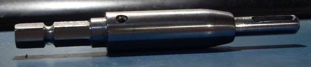

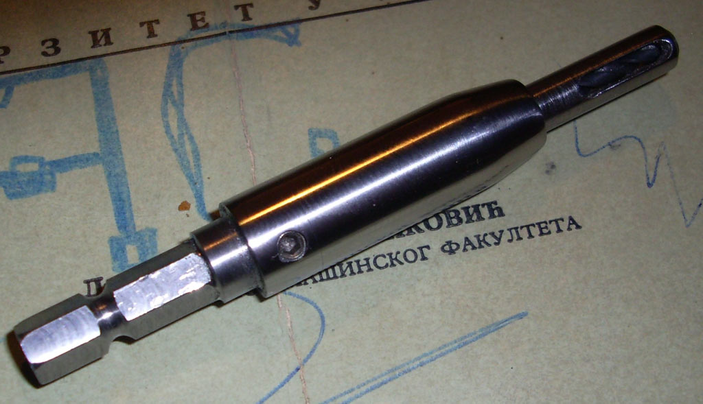

Ali, nakon izuzetnih ulozenih napora, i pregornog rada, zanemarivanja licnog odmora... prototip je konacno gotov (iz otprilike treceg pokusaja sve se slozilo kako treba)
Evo par slikica:
Image Image Image
Dzaba puna kesa, kad jednostavno nisu bili odgovarajuci. U prvom trenutku i meni se ucinilo da su kako treba, i da ce bar neki da "legne" ali... Glavni problem im je bio mali korak. Usled toga imali su los odnos pune duzine i sabijene duzine, kao i isuvise malu silu kada su blizu opustenog stanja.

Salu na stranu, ipak treba prilicno vremena da se ovo napravi (par sati po komadu na maleckom strugu kakav ja imam). Ima dosta operacijia, menjanja alata, odmeravanja... Verovatno na velikom strugu to vreme moze da se dosta skrati, ali i dalje je to prilicno.
Zavrsio sam ovu turu, i malo "razmontirao" strugic, posto vec neko vrem hocu da uradim par modifikacija na njemu, tako da narednih 10-tak dana nece biti u funkciji. Kad se to zavrsi napravicu jos par komada.
Videcu da danas sutra, postavim i nove crteze za burgiju 2.5mm, posto ima dosta mera koje su promenjene u odnosu na burgiju 3.2mm, prvenstveno zbog manje duzine same burgije.
