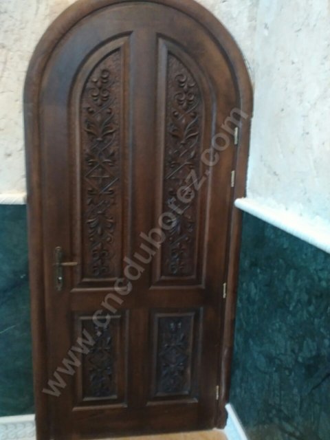

Na slikama 7 i 8, te vrhove čime si obrađivao? Vodim da se linije obrade ne slažu i da je nož zapalio to drvo, pa sam pretpostavio da to nije rađeno na cnc - u!?
hak1
Posts: 600
Joined: 09 Jun 2008 02:33
Location: Titograd
Post by hak1 »
To sam ja nesto probao rucno da uradim na cnc-u, sa glodalom koje ima lager , muka mi je bilo da pravim podlogu, jer kad se obradjuju rundovi mora se uraditi podloga, mada sam ih doradio, a i glodalo je bilo tupo.
Dobro si to zapazio ;)

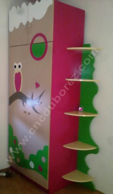

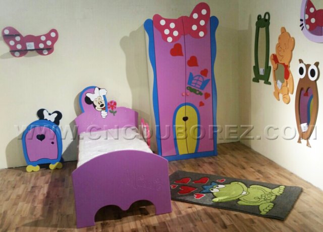

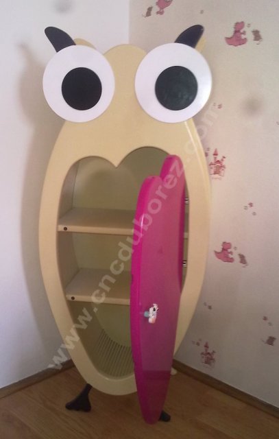

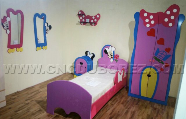

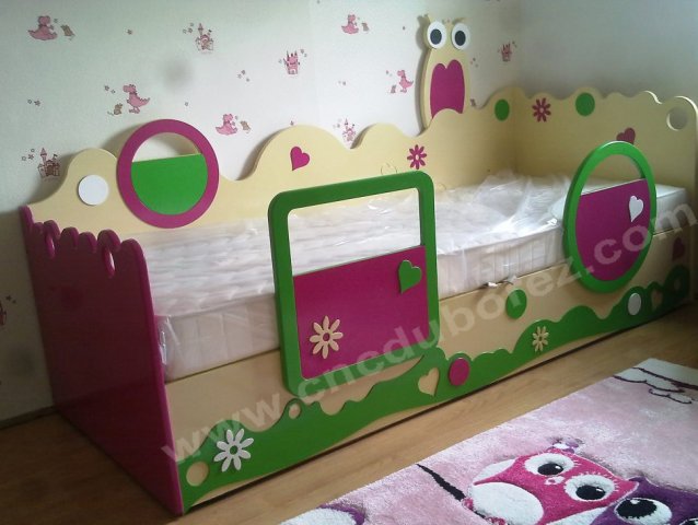

Evo jedna sobia Sova, ideja za krevet i ormar preuzeti sa neta.
Posts: 3733
Jako lepo!!! To su poslovi koji se mogu pristojno naplatiti :)
Dve tacke na policama su gumice ili magneti?
Kao potencijalni problem vidim ogradice na krevetu. Previsoke su pa je velika poluga. Kako si ih fiksirao?
Na dnu komode si mogao da zatvoris rebra/rezove.
hak1
Posts: 600
Location: Titograd
Post by hak1 »
Ova je uradjena kao probni uzorak, tako da se na neke sitnice nije obracala paznja. Ima tu jos propusta koji se ne vide na slikama. Ali curica koja se uselila u tu sobu nema primjedbi.
Tackice su gumice, da se napravi distanca od 1mm.
Ogradica je zakacena za univer torbanima , koji su upusteni ispod rozog dijela. Za sad je cvrsto.
Rebra smo zaboravili, mada sam uradio furnir, koji treba da se zalijepi preko, ali neka malo odstoji.:)

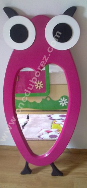

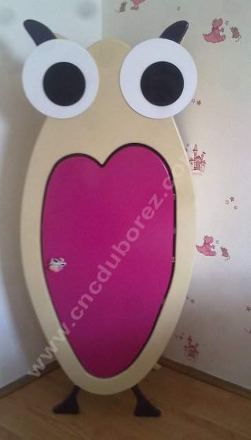

Jos jedna sobica, i ogledala:

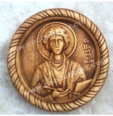

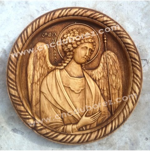

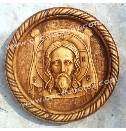

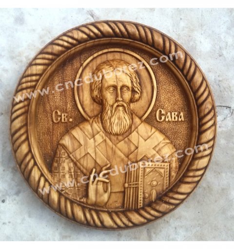

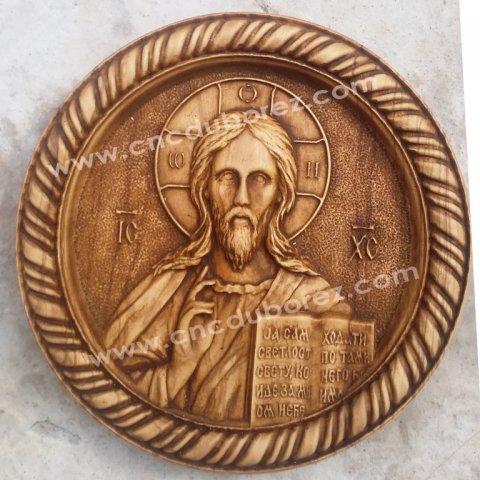

Zdravo,
Ikonice ( minijature) do Fi 10 cm , uradjene na maslinovom drvetu, i patinirane, jos treba da se voskiraju.
