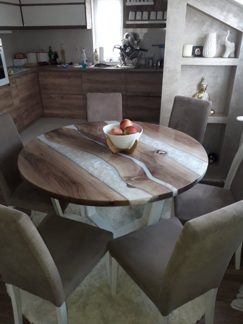

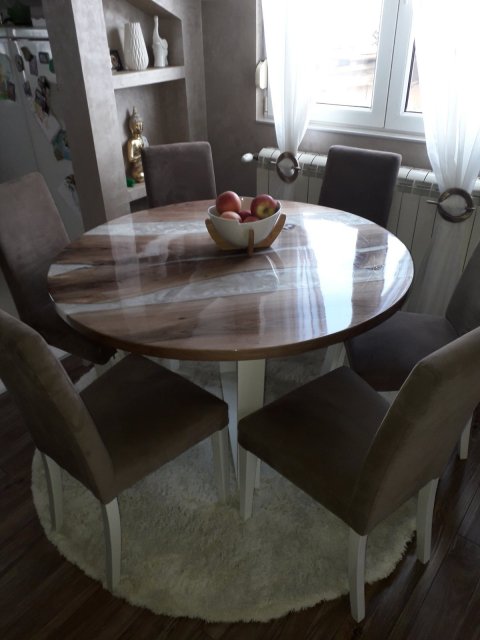

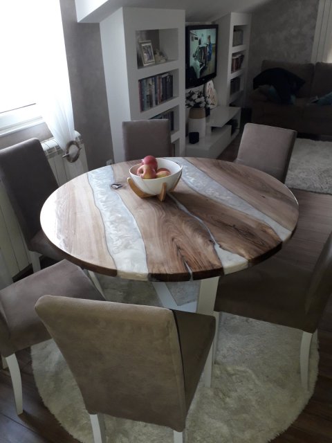

Naša smola, rad Branislav Bane Simić. Orah i epoksi smola sa sedefastim pigmentom. Prečnik stola 120 cm, debljina 4 cm i završna obrada, poliuretanski lak 30% sjaj.

Nego, razmisljam naglas, recimo ovaj sto od 4 metra ili onaj sa ivicom pod 45 stepeni, jeste vi te stolove ikad pogledali posle par meseci realnog koriscenja u prostorijama sa grejanjem?
Da li dolazi do krivljenja, pucanja?
Drvo radi prilicno, i prosto mi je neverovatno da takvi komadi stola iz jedne li dve siroke daske ne pokazu vremenom ili uvijanje ili pukotine, pogotovo tamo gde su uslovi takvi da se greje prilicno.
Jel imate mozda tako neke situcaije iz realne ekspoatacije, jer relano, dizajn je bitan, ali i funkcionalnost i trajnost se ocekuje od tako skupih stolova.
Bas me interesuje da li neko od vas ko pravi ove stolove ima reklamacije ili te nezeljene deformacije.
Da me ne razumete pogresno, ne kudim rad, nego razmisljam o ovakvim stvarima, ne stolovima, ali nesto slicno, pa cisto da vidim ima li kakvih iskustva na tom polju.

Mi nismo imalo problema, hvala Bogu. Svaku talpu presečemo na pola uzdužno pa ponovo slepimo. Naravno, drvo može da ima najviše 8% vlage. Å to se tiče stola čije su noge sečene pod 45 stepeni, evo ga ovde u lokalu, nije mrdnuo ni milimetar. Za onaj od 4 metra, nisu se javljali da reklamiraju. Prošlo je više od 6 meseci. Orahove talpe od kojih smo radili stolove su se sušile u sušari i posle toga još godinu ipo prirodno. Neki kupci naše smole proseku taalpe sa donje strane, na svakih 10 cm po jedan kanal dubine 1 cm i širine debljine lista cirkulara. Tako umire drvo da ne radi. Tako smo mi radili oblogu stuba od oraha i epoksi smole. Ništa se nije mrdnulo.
