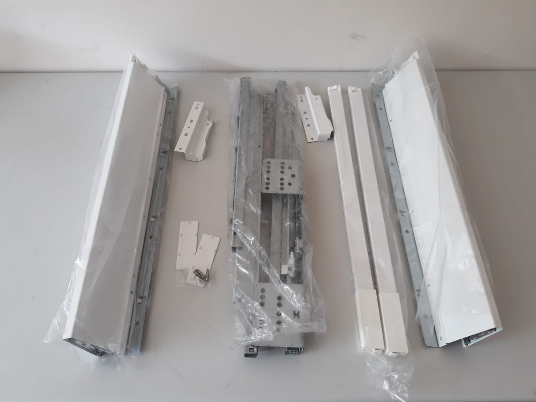

Stigle ladice, u dolasku jos metabox i tandem.
Link / montaza ladice::pljesk: https://www.youtube.com/watch?v=XuqQ65ZjsVQ:pljesk:

Dobre fioke (ladice). Ja sam kod sebe koristio FGV, bile na akciji. Pravio sam i obične fioke sa boljim klizačima, ali je ovo rešenje bolje.
Obrati pažnju na ogradice i malo dublje fioke.
