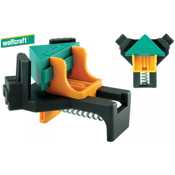

sasasasa wrote:Ugaone stege bi trebale biti dobre za ladice. Sjajna ideja
Pogledaj si ovako nesto: http://www.wolfcraft.com/en/products/p/ ... index.html
U HR ima u Bauhausu, 60kn su 2 komada. Odlicno nesto!

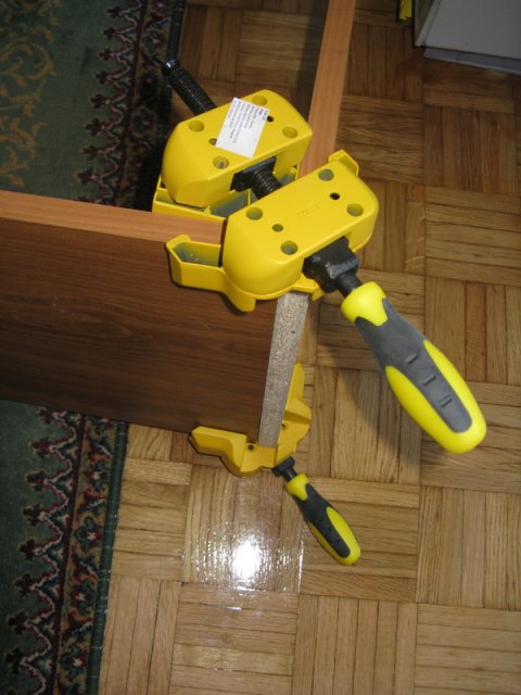

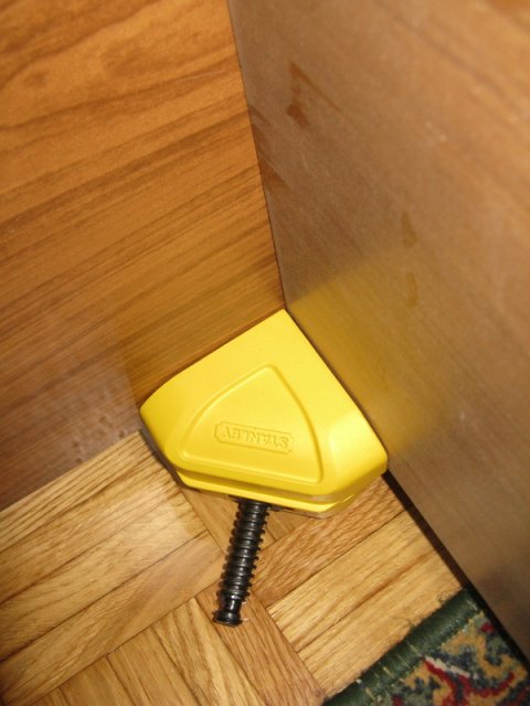

Prvo postavim jednu horizontalu ( pod) i vertikalu ( bocnu stranicu ) i stegnem ovim ugaonim stegama.
Tako dobijem pocetni spoj i pravi ugao .
Zatim ovim stegama , razlicitih duzina ( 800 , 1000, 1200 . . . . ) u zavisnosti od shirine povatam i ostale elemente . ( druga bocna str , plafon i eventualno ako ima jos neka horizontala )
Gumenim cekicem nastelujem sve spojene ivice kako treba ( mozete biti 100% precizni i u dlaku sve nastelovati jer nema tiplova ni keksa koji bih vas u tome sprecavali i vukli na neku stranu ) ) , zatim PREMERIM DIJAGONALE KAKO BI SE UVERIO DA JE SVE U VINKLI ( ako nije lako nastelujete laganjim cukanjem u jedno ili drugo choshe ) dotegnem stege i tek onda busim stepenastom burgijom 5x7x10 CEO KORPUS ( nema gde da mrdne sve drze stege ) a zati shrafim konfirmate . ( nikada mi se na ovaj nacin nije desilo da korpus pobegne iz vinkle i da ga posle sa ledjima doterujem u prav ugao )
[url]http://www.stolarskaradionica.com/forum/uploads/thumbs/2452_img_9008.jpg[/url]
Pitanje: Gde kod nas mogu da se nadju ove ugaone stege?
Posts: 15047
Videh neki dan bas ove Stenlijeve u gvozdjari ovde u Bataji.
Tako da je lako moguce da ih ima po bolje snabdevenim radnjama.

Uspio sam nabaviti ove kutne stege:
Dvije velike, cetiri male, iako male su vise za police, ladice... nisu bas previse cvrste, ali za police perfektne.

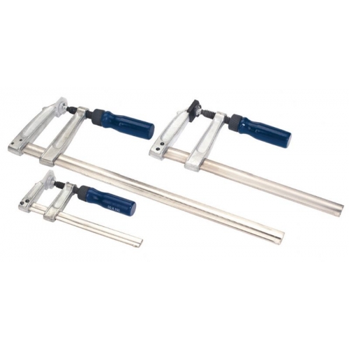

Eh sad sam u lovu na klasicne stege ali dimenzija kako je gore napisao "fini" :D Treba mi 1000, 800 i 600mm po 2 komada.
Daj mi recite jel ima neke razlike izmedu stolarske i zidarske stege?
Sad gledam te stege u jednom ducanu, 80kn je 1000mm stega ali je zidarska, u drugim ducanima stolarske su 250kn tih dimenzija :D Ali ove zidarske, ja ne vidim razliku izmedu njih i stolarskih.
@lepojebitifin, daj mi reci koliko stega ukupno koristis za stezanje jednog kabineta / korpusa? Znaci 2 kutne gore i dole u jedan kut, i koliko ovih klasicnih stega koristis da bi cijeli kabinet full ucvrstio?
Obe stege rade posao, s tim sto je ona sa navojem jaca. Nisam siguran koja je koja pa ovako odgovaram. Inace, imam ih obe i tek sad cujem da se dijele na stolarske i zidarske...

Evo bas se spremam da odradim neke plahare 2350x900x550mm koji imaju jednu horizontalnu pregradu i naravno pod i plafon , znaci meni su potrebne par ovih ugaonih i jos 3 klasicne stolarske metarske ili duze .
Govorim o situaciji kada su plafoni i podovi upadajuci pa lako mozes da korpus uhvatis bocno i po sredini sa stegama .
Dovoljno je znaci jedna stega po sirini elementa ( sasvim lepo drzi dok ne izbusis i zasrafis )
Naravno , ne moras imati sve ove stege , za pocetak su ti dovoljno i samo 2 ( da uhvatis pod i plafon ) i tako dobijes pocetni korpus , pa kad zasrafis te elemente , skines stege , postavis na druge horizontale i odradis i njih .

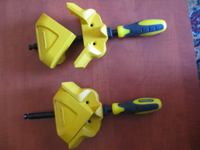

Ove ugaoneImage , narucio sam skoro preko net_a 1400din kom , tezina im je 2,2 kg ( obe ) i platio sam brzu postu 220din .
Komsija bravar ima jednu ovakvu , koristi je kod varenja kutija 20,40,60mm , i cini mi se da bi i u stolariji bila prilicno korisna Image

Bas me zanima kako su se ove vase stege pokazale ciniImage mi se korisna stvarcica ali za ramove za slike ,goblene i sl , nisam nesto siguran koliko mogu da drze vece elemente od iverice ?
