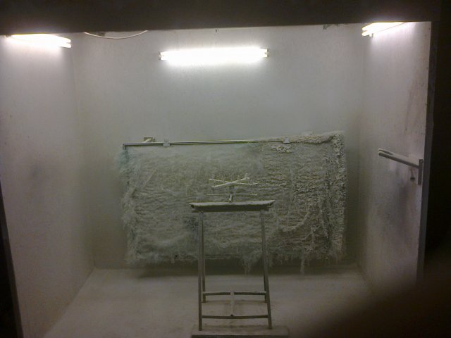

ImageEvo jedne slike od moje kabine :D iza se nalazi ventilator fi 600 i odozgo jos jedan koji ubacuje svez vazduh kroz beli filter.Farbanjem sam prezadovoljan,tako da kabina od 5000e ima da bude cudo :)
