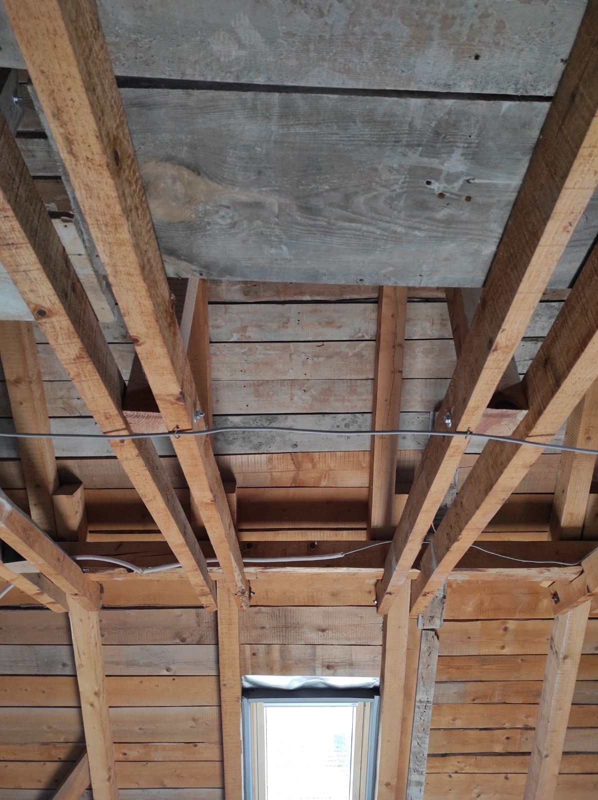

Ај да се посаветујем и око овога. Да ли је добра опција да са бочне стране клешта шрафим летве и тако нивелишем све? То ми је најједноставнији начин. Само да ли ће шрафови издржати оптерећење?
Re: Шрафови за бродски под
Kolike su ti te razlike u visini?
Generalno.. te letve bi trebalo da drze... srafovi su tu optereceni na smicanje, a srafovi mogu da podnesu jako velike sile.
Mada.. bicee ruzno...
Разлика је и по 5 до 6 цм. Али свака клешта су крива,нпр на почетку 1 цм па средина 5 цм и крај 2 цм. Да је равно,лако бих испеглао,овако је мало теже. Биће јако ружно,само се неће видети. Укупна дужина носећих је око 4 м. На сваких пола метра је довољан по шраф?
Samo ti znas sta ce biti na toj galeriji ili sta je vec.
Mislim da moras racunati na opterecenje od 300 do 500 kg/m2. Sad, dal su rogovi i kljesta na 62,5cm ili na...
Hmmm... ako su razlike tolike...
Pretpostavljam da su ta kljesta od grubo otesane ili samo oguljene oblovine, a ne od rezane gradje?
To ce reci da su im i bocne strane isto tako neravne i zaobljene.
A to je vec sasvim drugaciji problem, posto ta letva/daska koja bi bila na bokovima, sada nema nikakav oslonac da se ne izvrce na stranu.
Ajde uslikaj to, da ne nagadjamo ovako, i mozda ti damo totalno pogresan saveet, posto ne znamo kako tacno cela prica izgleda.
Важи,сликам чим дођем. Од резане грађе је, али је то отац вероватно уградио сирово и сад су се тргле. Ипак је то велика дужина а причвршћене су само на крајевима.

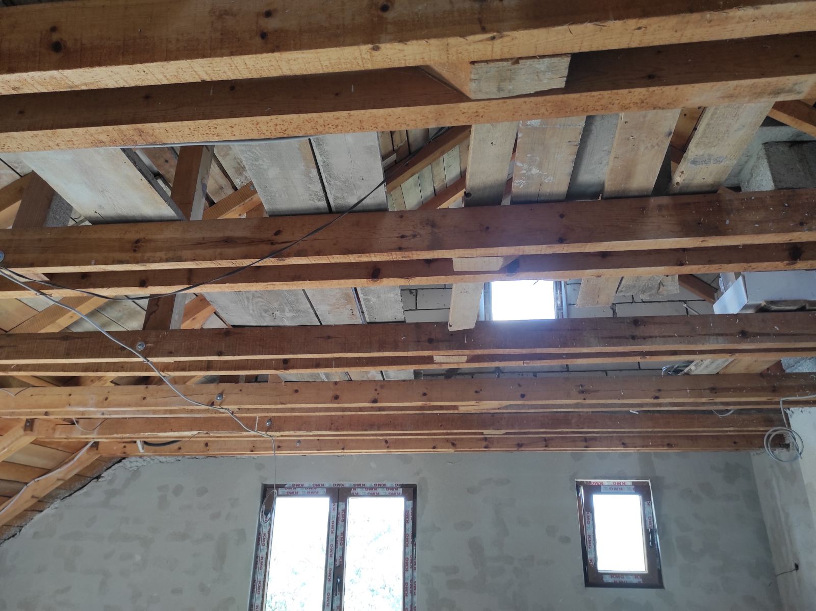

OK... sad bar imamo predstavu o cemu se radi.
Nema mi BR-a, ovo je njegov domen, ali meni lici da ovde postoji sasvim drugi, mnogo ozbiljniji problem, to jest da ovi kljucevi ne bi smeli toliko da se uviju na sredini.
Al opet.. to stvarno nije "moj teren".
Mogu letve, samo sto nece biti bas letve, vise daske. Ako treba da pokrijes 5-6cm razlike, moras da imas jos bar toliko da lezi na boku kljuca, da se ne bi izvrtalo levo-desno.
Plus... ako ces i sa donje strane da stavljas neku oblogu, a pretpostavljam da hoces posto napisa da se te letve nece videti, onda bolje odmah stavi dasku koja je dovoljno siroka da pokrije i donju i gornju stranu.
Trece... koliko vidim ovo ce biti nekakav "tovarni" prostor, to jest ostava, tako da ne vdim potrebu da se srafi u kant.
Po jedan sraf na sredini svake letve brodskog poda, u kant tih bocnih dasaka...
U kant brodskog poda se srafi pre svega zbog estetike, da se ne bi videle glave srafova i da ne bi smetale, zakacinjale...
Ako je to ostava.. nebitno.

Горе ће бити соба, кревет и неколико ормара. Могу и даске,није проблем. Е,питање је у те даске,којима нивелишем под,а које шрафим у ова клешта, који је размак потребан између шрафова?
Nazalost... za srafove za drvo je gotovo nemoguce pronaci iole konzistentne podatke o bilo kojoj osobini.
Licno... terao bih nesto tipa 5X50, na svakih 30-40cm, naizmenicno, jedan pri vrhu kljuca, pa sledeci malo ispod sredine, pa opet pri vrhu...
