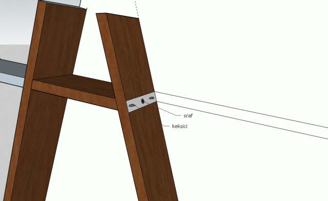

art of wood wrote:Ja bih to sklopio na zidu iz segmenata ...i onako nesto te velicine bez ledja nece daleko stici u transportu pa makar iz radionice do sobe .

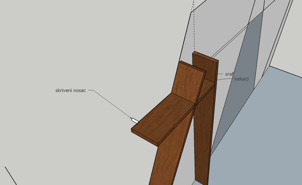

Ako radis iz segmenata ne moraš nikakve preklope da pravis....jedan segment fiksiras na zid ,police izmedju mozes na tiple keksice ....pa sledeci segment i tako oko cele sobe ako ti volja .a duze police koje imaju jednu tačku oslonca stavis na skrivene nosace....
A bice da je tako i uradjena jer drugačije nije mogla da udjem u tu sobu😂
segment bi bio recimo to jedno veliko slovo A😬
Na koje skrivene nosace konkretno mislis?
bas mi je dosadno kad ovo radim :smejanje:
https://tis.rs/wp-content/uploads/2016/07/3.jpg
segmente sklopis isto sa keksicima ,da nebi koristio stege uvrnes po jedan sraf na sred da glumi stegu...
za mene naj prostije i lako izvodljivo samo mi nadji musteriju da joj kazem cenu te parade :oskyldig: da to izgleda uredno treba stvarno mnogo zivaca ili ona masina sto ti marica ivica poslao sliku i sa njom ima dosta posla ...ali nemoj da slusas stolare oni to vide drugim ocima :smejanje: uzmi dasku i pravi pa kako ispadne ...bitno je samo da ne padne :smejanje:
duzan si pivo za crtez :oskyldig:

Ako "vertikala" ide pod 70 stepeni u odnosu na horizont, a "polica" ide po 5 stepeni u odnosu na horizont, nesto od ta dva mora da se sece pod uglom. Dal ces da seces vertikalu, ili horizontalu, ili malo jedno, malo drugo... nebitno.
Ili ce da zjapi rupa na sastavu.
Ako pravis ram, koji je iste debljine ko i police, nisi dobio ama bas nista na cvrstoci.
Ako pravis siri.. onda ne moze da izgleda isto.
E sad...
Ko sto napisa art, ovde je mnogo veci problem montaza.
Ako je od dasaka zasecenih do pola (ko sa mog crteza), onda to nije problem montirati na licu mesta.
Ako je ram isto tako nesastavljen, moze i to da se montira na licu mesta, ali ipak komplikovanije.
Ako se keksa-lepi... zaguljeno.

Treba koristiti sav dostupan alat ...crtez je po posla kad se uzme u obzir da su uglovi na 3d crtezu izmerljivi i ako imas kao ja na formatizeru displej na kom pisu stepeni nije teško zaključiti zasto volim da nesto nacrtam pa da pravim
Sa zasecanjem daske ,pola daske nema oslonac (a tek tu uglova da poludis 😬)....knjige nisu lake pomnozeno sa vremenom jednako je vitoperenje
Ovo sto sam rekao na keksice je samo zato sto je to dostupno skoro svima ....
Svako bi to pravio primereno alatu koji poseduje
(Lepo je biti fin);ono sto znas da nacrtas znas i da napravis 😂hvala za pivo ko da sam ga popio
Posts: 15041
Kada je pod uglom, samo cetvrtina nema oslonac.
Posto gravitacija i dalje gura na dole :)
No... ako osmislis tako da je ta cetvrtina bez oslonca uvek na zadnjoj strani (ili cela polovina), sto ce reci da su "horizontalne" polce usecene sa zadnje strane, lako je ubaciti odpozadi neku letvicu ili nesto slicno sto ce im tu pruziti oslonac.
