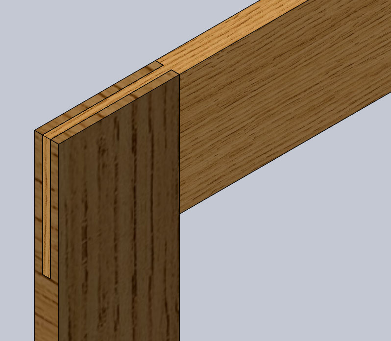

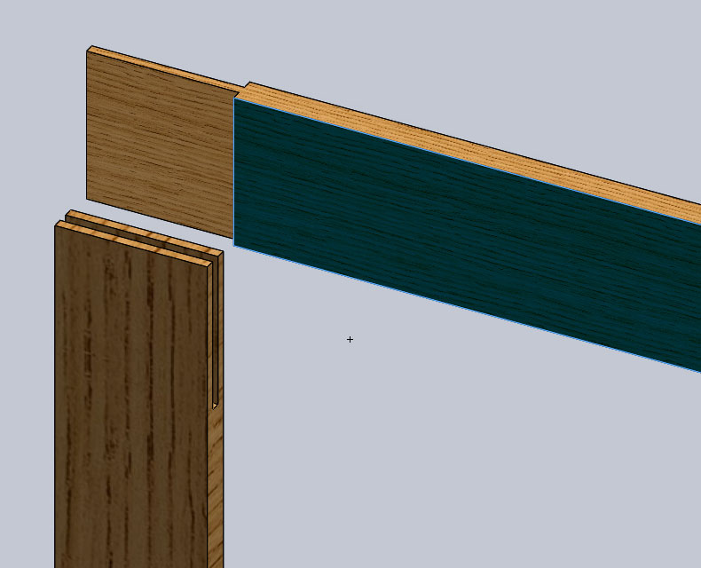

@mbole "Cep celom sirinom horizontale, trecina debljine daske" Je li ti sad pričaš o ovakvom tipu čepa?
https://1drv.ms/u/s!AhNVgvO5xrAGgahh6IJ ... Q?e=hN449r
Pricam o najprostijoj mogucoj varijanti:
Povrsine koliko god hoces, rucnom testerom iseces za 10 minuta.
Naravno moze i ova varijanta koju si ti stavio, pogotovu sto ti je verovatno zgodnija za izradu alatom koji imas, i nece se videti.
Tako spajas i ostale horizontale, posto je tu tesko napraviti ovu varijantu sa "punim" cepom.
Mozda jos jednostavnije da pravis plivajuce cepove (rupa na obe strane spoja i dascica koja ulazi u njih), recimo po dva na svakom sastavu, da budu recimo po 7cm sirine, ako ti je horizontala 20 cm, tako da ti ostane po 2 cm gore, dole i na sredini. Duboko koliko mozes da napravis rupe glodalicom, a cepove iseckaj od istog drveta.
Moraces verovatno da napravis i neki sablon kako bi se sve lepo uklopilo, al nije to neka nauka.
Jos jedan "savet". Blago zakosi sve ivice na spojevima (tipa 2mm). Jako je tesko to uklopiti da svaki spoj bude perfektan. Ovako ce ta kosina da ga prikrije, a ti kazes da si bas hteo da istaknes pojedine elemente konstrukcije, estetike radi, posto ti se tako svidja :)
I inace je gomila "estetskih" detalja u stolariji nastala upravo da prikrije stvari koje je tesko napraviti perfektno.
