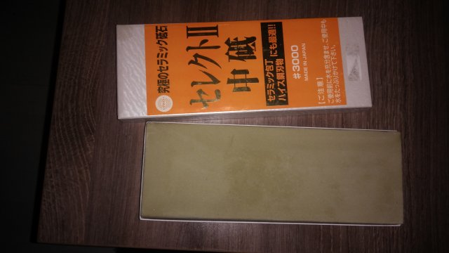

Napokon stigao da probam Cerax 8000. Satra kako je dobar! Hvala Momire :prsgore:
momirz
Posts: 960
Joined: 22 Apr 2014 21:34
Location: Srbija-Kragujevac
Post by momirz »
Nema za sta hvala.
Drago mi je da ti se svideo i da ti radi posao. Za radionicu je super kamen i ostri sve.
Ne pritiskaj :). Zao mi je sto nemam uslova da mi bude finalni kamen. Kod mene je DMT EXEXF.
Neki dan dobio
Mislim da sam sada zaokružio kamenje- 240, 1000, 3000 i 8000
Još razmišljam o nekom jeftinom vodenom tocilu, za malo grublje radove. Ali o tom potom...
