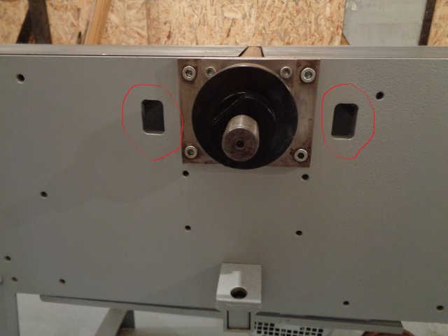

Ako neko moze da mi da neki savet kako da uradim valjke za diht na osnovu ovih rupa koje su ostavljene ili je neko to pravio neka da neku slicicu-resenje .
Ili ako nekog znate ko bi mogao sve kompletno da odradi,msm na neku radionicu u krugu od 50km od Kg ?
Posts: 15039
Vrnjacka Banja je na malo dalje (60Km), a tamo imas Jela Stil.
Nemam pojma da li su i koliko raspolozeni da to rade, koliko su povoljni... al prvi su mi pali napamet. A ne boli jedan poziv telefonom. Najgore sto mogu da ti kazu je: ne radimo to. Hvala, dovidjenja :)
u te rupe ide cetvrtasta "plocica" sa rupom za valjak .ostavljene rupe su parvougaone da bi valjak imao hod gore dole

art of wood wrote:u te rupe ide cetvrtasta "plocica" sa rupom za valjak .ostavljene rupe su parvougaone da bi valjak imao hod gore dole
Kako da nadjem sliku te plocice i tog mehanizma da ga tako nazovem ?

Posts: 15039
Nevolja je sto "glodalo" moze da bude svasta.
Pa tako moze da bude neko uzano koje stvarno bez problema moze da se ubaci, ali moze da bude i komadiska koja ce da napravi picvajz.
Sa ovih slikica se ne vidi koliko veliko glodalo tu moze da stane.
