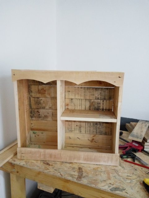

Ovog puta sam koristio malo drvene tiple i zadovoljan sam :)

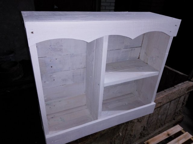

Nakon fabanja , koristio sam po prvi put Osnovnu boju za drvo na vodenoj bazi
Jesi li namjerno ostavio daske na ledjima razdvojene ili?
Kako je raditi sa tiplama, jesu li precizne?
Posts: 481
Namerno sam stavio razdvojeno , da bi bilo rusticno , bice jos smirglanja i posle lak . Pa iskreno kupio sam set u wobyhausu i za te pare nije lose , mana je sto nema posebno tiplova od 8mm pa sam morao da seckam .
Posts: 15047
"Rusticno" su te daske falcovane. S razlogom. Da se ne pojavi rupa kako se sire i skupljaju.
Najcesce ne na utor i pero, vec jedna ivica daske skinuta do pola na jednu stranu, a druga na drugu u duzini od 1-2 cm, i tako se preklapaju po dve susedne.
To sto je nesto rusticno, ne znaci da nije po pravilima zanata i da treba da izgleda skelpano, vec samo da zavrsni finis nije "fin".
Ne kazem da je ovo tvoje sklepano (cak naprotiv, ostatak sem tih ledja deluje sasvim OK), vec cesto brkamo rustiku, sa "samo ga sastavi kako bilo".
Kakav set si kupio?
rusticno treba samo da izgleda a pod rukom treba da je maza :D nista cupavo,ne finisirano..... jer to nije za upotrebu skuplja cupice od krpa prasinu...nije prakticno

Imaš li link ? Kako je moguće da nisi našao tiple od 8mm?
Posts: 481
http://www.wobyhaus.co.rs/proizvod_deta ... em=0104121
Snalazim se ,bas bzw sa asortimanom .
Sa takvim kirnerima sam i ja naučio raditi. Ispočetka su neprecizni dok ne naučiš da ocijeniš razliku zbog visine šiljaka ali vrlo brzo sve legne na svoje mjesto. A čak i ako pogriješiš, spoj se lako uravna ili blanjom ili šlajfaricom.
Savjetovao bih ti da se malo vježbaš praveći kutije. Svejedno male ili velike, i od bilo kog materijala koji ti dodje pod ruku. Tako ćeš se najlakše ispraksati
ti kirneri uglavnom sluze za naticanje ploca stola... (prirucno sredstvo za nuzdu ) bolje napravi drveni sablon za tiple lakse je raditi s njim i precizniji je
