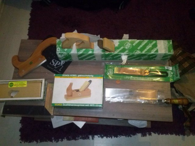

Naletio na oglasima na set od 7 alatki, malo ili nikako koristenih. Buduci da je cijena citavog seta manja od najjeftinije Stanlijeve cetvorke u Zagrebu uzmem ga.
Nisam stigao probati, sad s posla, samo sam ih pogledao ali mi sve izgleda ok. Cuce se :)
Cestitam.. Sada imas da se zabavljas poprilicno dugo, dok svi ne prorade kako treba. Lepo da te sluze.

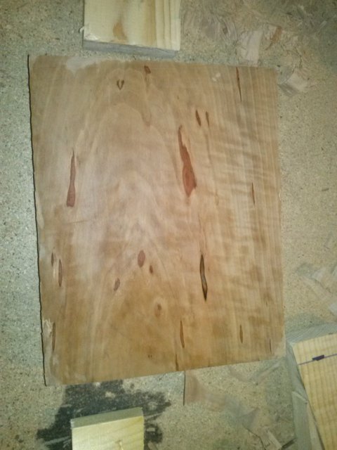

NIKAD NISAM VIDIO BOLJE IZOBLANU POVRÅ INU!!!!!!

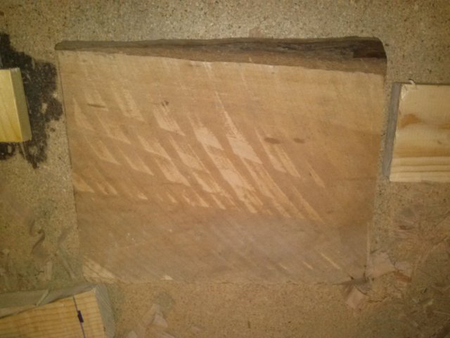

Trebalo mi je 15 min da je poriktam i još toliko da skontam koliki pritisak mi treba za koju radnju. Ima tu još privikavanja i učenja, naravno, pogotovo oko "piljevine" (kako se uopšte zove otpad od oblanja?). Zna se nagomilati, usta su dosta uska i nisam siguran kako da spriječim gomilanje u početnoj fazi oblanja. Poslije je lako, cim izvučem liniju čitavom dužinom sama izlazi.
Podešavanje je lakše nego što sam očekivao, rad sa rendom je puno lakši nego sa bilo kojom dosad. Moram reći da sam se stvarno iznenadio.
Vjerovatno će biti nekih problema poslije, tek sam krenuo, nisam još sve ni probao, pa... ali zasad sam prezadovoljan. Mogu zamisliti kako je tek raditi sa Veritasom ili nekom sličnom...
Znam da se slabo vidi, fotoaparat mi nije nešto, uživo izgleda puno bolje
Kruška je prelijepa!!

Struška i šuška su termini za koje sam ja cuo.
Uska usta se koriste za finis. A kad finisiras vec imas dugacku šušku.
Jednostavno nije namenjeno za pocetno rendisanje kada imas "na preskok". Moze... al onda se patis upravo sa takvim problemima.
Bole, ne pominji mu da mu sada treba jos jedno, posto je prica u grubom, srednjem i finom. Ta Ulmia je idealan finiser, na kome usta sredis tako da budu minimalana, i samo sa njim zavrsavas pricu. Za najgrublje skidanje je onaj Pinie koji imas. Sa njim doteras ravno koliko moze, pa onda finisiranje.
Za razliku od metalnih rendica za finisiranje, sa drvenim treba paziti da radis minimalno, na vec ravnoj povrsini, posto se drvo trosi, a kako se trosi, to su usta sira. I ostri ga cesto, posto samo naostreni finiser daje rezultate kako treba. Ostris ga pe nego sto osetis da je tupo, tada je ostrenje kratko.
A kada se usta otvore, onda ga prebacujes na grublje poslove.

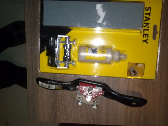

Danas nasao u Zagrebu.
Gledao sam i rendu četvorku, i mogu vam reci da sam, poprilično razočaran kako su je uradili...
Posts: 15042
Kamen mozes odmah i da bacis :) mada moze da posluzi za neko bas grubo ostrenje (pri cemu je jako neefikasan). Sablon vec radi sasvim fino, na smirgli zalepljenoj na staklo.
Spokeshave moze da se dotera da radi kako treba, al ima dosta posla (koliko, zavisi kakve si srece, tj, kakav ti je odlivak zapao). Treba lepo poravnati dosed noza, kapu koja ga pritiska, kao i taban. Posle toga naostris noz i moze lepo da radi (imam isti takav).
