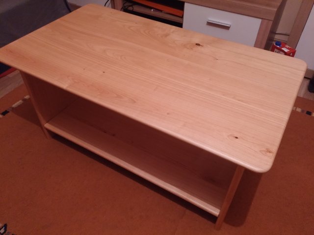

Stolic je iskompletiran, da nepisem ponovo ovdje kako se od pocetka radilo odlucio sam se prijavit na natjecaj na Instructables, pa mozete pogledat cijeli slijed :)
http://www.instructables.com/id/Cherry-Coffe-Table/
Image Image Image
Lepo je to ispalo.
Ovako na brzinu, par primedbi (od tapsanja po ramenu nemas koristi):
Pre blanjanja/ravnanja ploce, pocisti lepak ciklingom (card scraper). Lepak nije bas nezan prema secivu, lakse se ksida ciklingom, a i njega je lakse ostriti nego blanju.
Nisam siguran koliko ce ove trakice drveta u ivicama pomoci a koliko odmoci. Dosta su tanke da bi sprecile krivljenje, a dobijas spoj koji je popreko/uzduzno na vlakna, i lepljen celom duzinom, gde ce nesto morati da popusti. Nesto slicno se radi takozvanim breathboardima, ali oni su pune debljine ploce, i lepe se samo u sredini bas kako bi drvo moglo da radi.
Chamfer je termin za ravno oborenu ivicu. Zaobljena se zove fillet.
U engleskom se termin painting/paint koristi za neprovidnu boju (tipa: plava, zuta...). Tako da bi umesto "painting" bilo bolje koristiti finishing/finish.
Ako te već kudimo...
Jesi li ti to utiplao gornju ploču? Å ta kad krene disati? Ispucaće...
Ne bi trebalo da ima problema sa tim.
Posto su bokovi, ploca i dno svi sa godovima u istom pravcu.
Drugim recima, kako se bude sirio/skupljao bok, isto tako ce se siriti/skupljati i ploca odnosno dno.
Pod uslovom da letvice ne izdrze. Ipak su zalijepljene...

Hvala na komentarima, letvice imaju cca 5mm da svake strane prostora za disanje, najviše me brine da će se donja ploča počet izbacivati...
Mbole
Hvala za ispravke vezane za engleski :) jedino mi nije jasno vezano za breadboard, dali je to tehnika u kojoj dodajes s svake strane komad od cca 10 cm koji u sebi ima odgovarajući utor te se stavljaju s gornje strane tiplovi?
Otprilike. Ne mora da bude bas toliko siroka, bitnija je debljina. Krutost u ravni vertikalnoj na povrsinu ploce, raste sa debljinom na kub, a sa sirinom linearno.
Drugim recima ako ti je ploca debela 20mm, ova tvoja lajsnica je 5mm, a breadboard bi bila isto 20mm debljine. Da je iste sirine ko letvica (da racunamo samo pun deo, zanemarimo deo gde je zljeb), breathboard bi bila 64 puta kruca (5^3=125, 20^3=8000, 8000/125=64).
OK, nije bas tako prosto, posto imas pero od ploce, pa na ukupnu pricu utice i njegova krutost a ne samo od breadborda, al ovo je samo ilustracije radi.
Pored toga, tiplovi idu sa donje strane (da se ne bi videli), i samo srednji je "tesan" i zalepljen celom povrsinom (i za plocu i za breadboard), dok su ostali sa proslicovanom rupom i lepljeni samo jednu stranu (slicuje se pero iz ploce, a lepii se za breadboard), kako bi daske koje su popreko mogle da rade.
https://www.youtube.com/watch?v=2_Tjd2j6uho&t=13s
Ovako je lakse nego objasnjavati.
