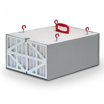

Mislio sam na industrijske. Ovakve. kAce se ispod plafona, iznad radnog mesta.
Skoro sam gledao, trebaju mi dva komada, jedan za malu radionicu na terasi ovde, i jedan za veliku. Kod nas ih ima u dve veliicine, cena je bila 220 i recimo 320 eura + na obe PDV. bio sam u jednoj radionici u kojoj su instalirani, i odlicno rade.
Sa druge strane, sledece nedelje montiram u jednoj radio0nici ventilator od 300mm u precniku, industrijski, 1600 m3 na sat, sa idejom da ubacuje svez vazduh unutra, i time izbacuje napolje onaj sa cesticama na drugoj strani. Ne mislim da ce to da zameni filter, ali ocekujem da ce sve zajedno dovesti do toga da konacno imam cist vazduh u celoj radioniici.
