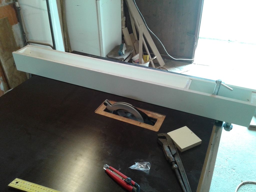

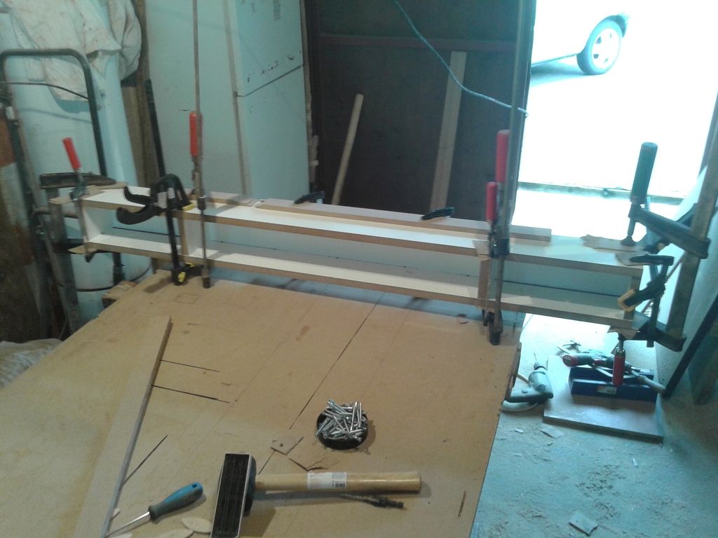

Nakon male stanke, krenuli dalje.

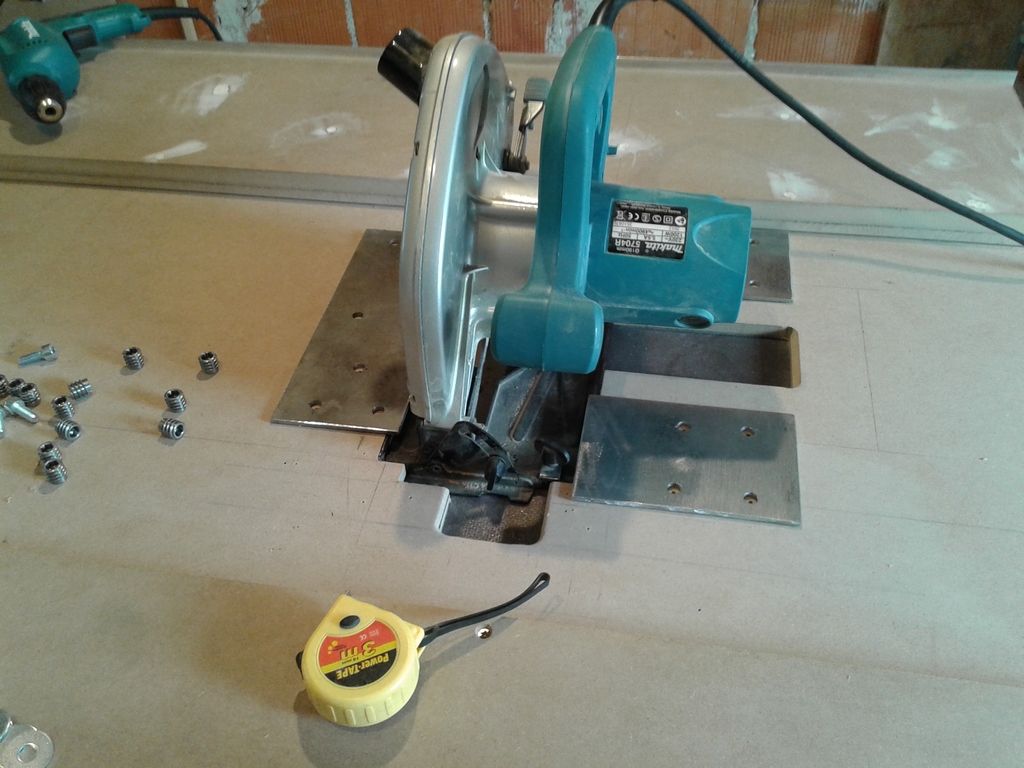

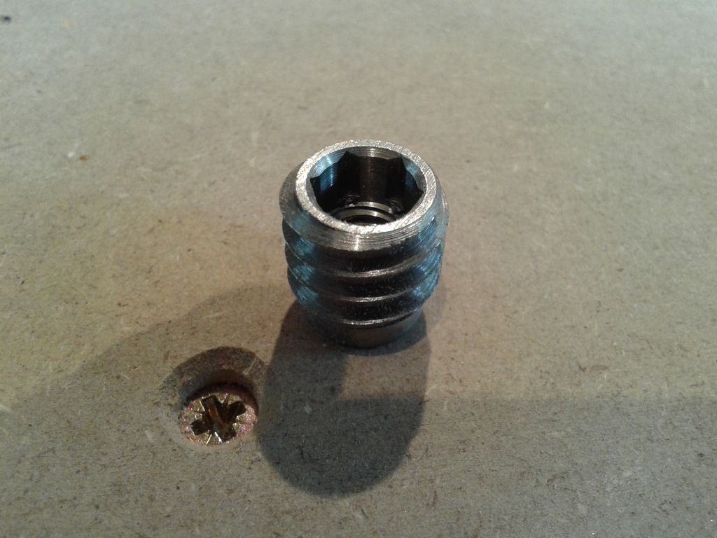

Umjesto onih vijaka kupio sam trio matice, koje su daleko bolje od onoga početnog rješenja, ali ima i nekih nedostataka
Nedostatak je, ne toliko u maticama koiko u mdf-u, koji kao materijal nije nešto u kombinaciji sa tim maticama, prilikom uvrtanja imbus ključem podiže materijal na površinu, estetski me ne smeta toliko koliko mi je potrebno da površina bude ravna bez ispupčenje, problemu sam doskočio tako da sam zarezao oko svake matice sa skalpelom i višak materijala se sam odvojio prilikom uvrtanja, kao što se vidi na slici
Same matice sam koristio kao uporište za pilu, u tu svrhu sam nabavio čelične ploče debljine 4mm
Kao firung nabavio sam iz stolarije za badava par otpadnih komada mdf-a sa filmom, pokeksao sam i poljepio i drži odlično, iako nisam vjerovao da će sam firung biti u vinkl, ispao je bolje od očekivanja, za nešto ozbiljnije morat ću nabaviti kakav alu profil koji ću našerafiti na mdf

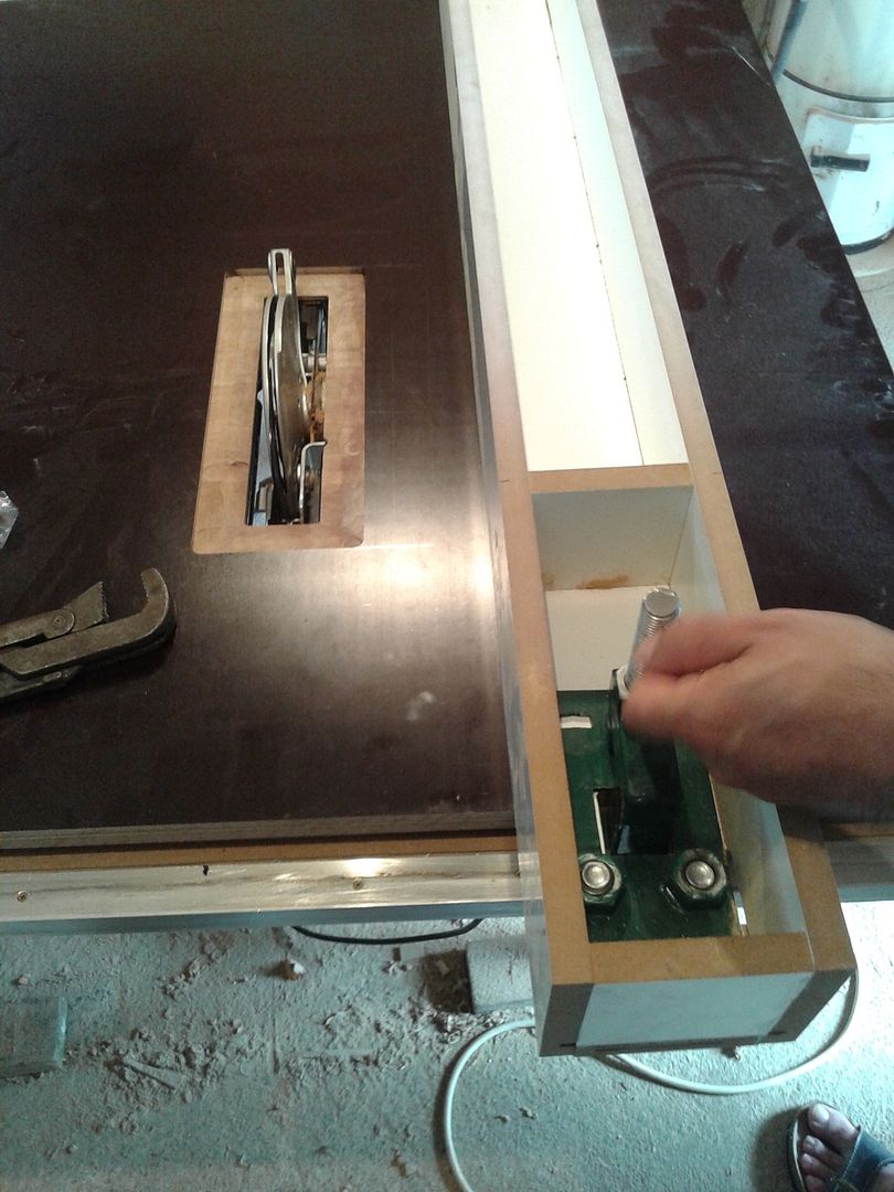

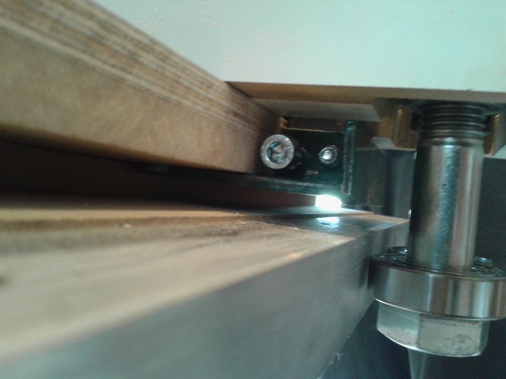

Ako se pitate zašto tako debeli firung razlog leži u mehanizmu(ako možemo to tako nazvati), koji se nalazi unutar stranica firunga, na komadu čelične ploče probušene su dvije rupe kroz koje sam sa svake strane povario matice i kroza njih sam zajedno sa kugličnim ležajem ušerafio M vijak promjera 20mm (promjer je određen po unutarnjem promjeru ležaja), sama čelična ploča će se također sa trio maticama ušerafiti u podnožje firunga, sa mogučnošču pomjeranja same čelične ploče tj. "mehanizma" lijevo-desno-sa čim ću moći podešavati točnost firunga u odnosu na list pile +,- 10mm, druga čelične ploča će se moći pomjerati naprijed nazad u svrhu toga koliko će ležajevi biti približeni alu vodilici, zaboravio reći kao vodilicu koristim alu profil 30*30 debljine 2mm, koji sam priljubio uz jednu stranu mdf-a koja je tvornički odrezana (ravna) i ušerafio ju.
Kao stoper koristim stegu u diy varijanti sastavljenu iz dva dijela, jedan je gornji koji prolazi kroza čeličnu ploče, a drugi je ispod ploče koji se spaja sa prvim dijelom sa M vijcima 8mm, na drugom dijelu je čelična pločica koja ulazi u utor ispod stola 40mm, samim stezanjem gornjega navoja (koji ću morati malo skratiti da ne strši toliko), donja čelična počica se priljubljuje površinom 80*40mm za stol, što je veliki plus s obzirom da je dovoljno malo stegnuti da se firung ne može pomaknuti, što se tiče stege još će se tu morati doraditi malo u smislu da ju uglavim da bude fiksna sa firungom, ovako malo pleše.
Sa nekim stvarima još nisam zadovoljan, naročito što se tiče podešavanja čeličnih ploča, ali to će isto na doradu.
Uglavnom pritegnuo sam sve, približio sam 5mm ležajeve više unutra u odnosu na ukupnu širinu vodilice i sa boka sam uveo firung onako na tijesno, nisam još stavio milimetarsku traku, sami firung se lijepo vozi po ploči, postoji tu tendencija firunga da malo vijuga (milimetarski gledano), ovisno o tome da li se povlačiza firung na sredini stola ili na kraju, da razjasnim, da sam htio firung koji će biti totalno krut prilikom pomicanja pozicionirao bi ležajeve više jedan od drugoga (što povlači sa sobom i kompliciraniji dizajn), ali s obzirom da če se firung stezati sa jedne i druge strane ( na obje strane će biti i metar) poželjno je da se može pomaknuti sami firung par milimtara i stegnuti.
Za nekoga kome je stolna pila izvor zarade ovakav stol sa stezanjem pojedinačno u dvije točke nema smisla-gub se vrijeme, ali za mene s obzirom da mi je ovo gušt je super.
Probao sam odpiliti komad mdf 19mm, gurnuo sam firung od oka i stegnuo ga, ploča od metra pokazuje na jednoj i drugoj strani 23,5cm :D:D:D:D
Valjda me posralo, nisam baš niti podesio kako se spada firung.

Kad u mdf ideš stavljati trio maticu ili nešto što treba malo bolje držati onda u rupu koju napraviš staviš malo razrjeđenog ljepila koje bude učvrstilo mdf.

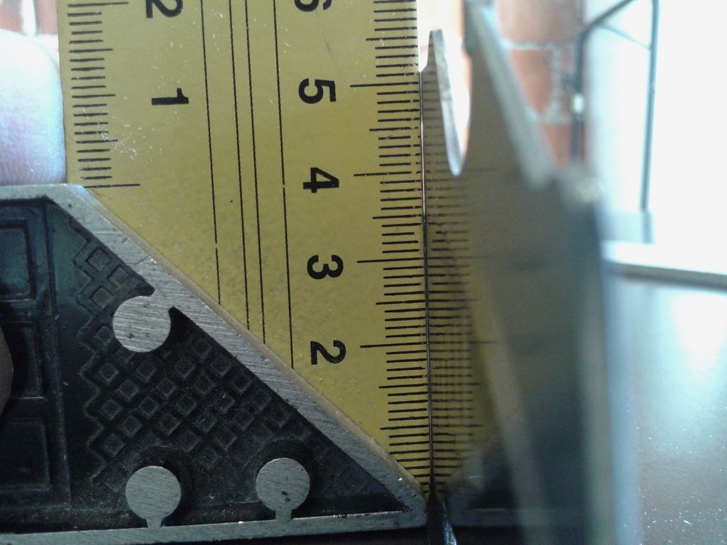

Ono što me malomuči je rez, nije da nije ravan, (mada sam i malo komad prebrzo progurao), ali rub je takav kao da pila malo pleše, list pile je od makite, neki M cut, debljine 2mm, mora da je do njega...ili?
Sama pila je pod 90 stupnjeva (skala od 3,5 do 4,5cm je malo izderana)

Ako sumnjas na list pile, jedino mi na pamet pada komparator da budes siguran da li je list ispravan.
Posts: 15044
Koja debljina materijala, koliko je izvucen list iznad stola, daj sliku reza.
