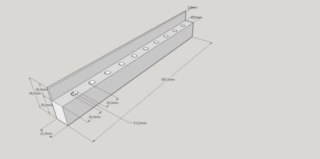

Pa mogao bih da nadjem nekog da mi to odradi, to je najmanji problem,ali mi je nekako gust da to uradim sam. A :skool: se u bilo kom slucaju podrazumeva. Cak sam sedeo i smislio sam neko pomagalo Image
i kada sam pitao koliko bi to ispalo da se na CNC masini odradi, dali su mi ponudu od 4000 din.
Sto vise mozgam sta mi je raditi i citajuci vase komentare, izgleda da ce mi izbor pasti na onu najjeftiniju Wolfcraftovu spravicu.
