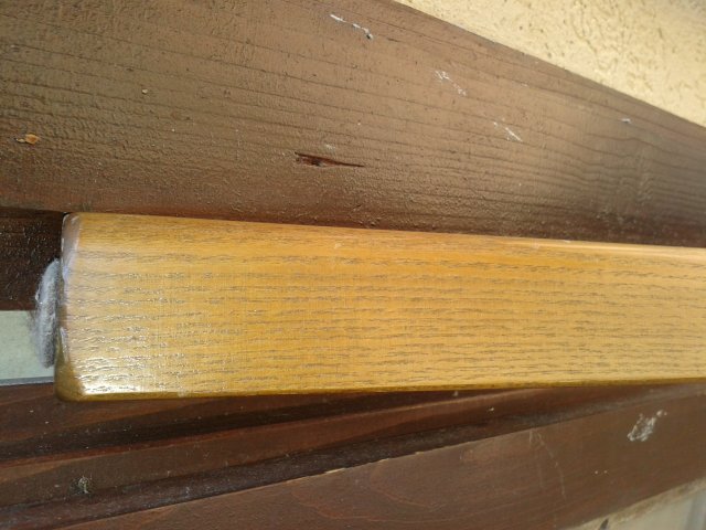

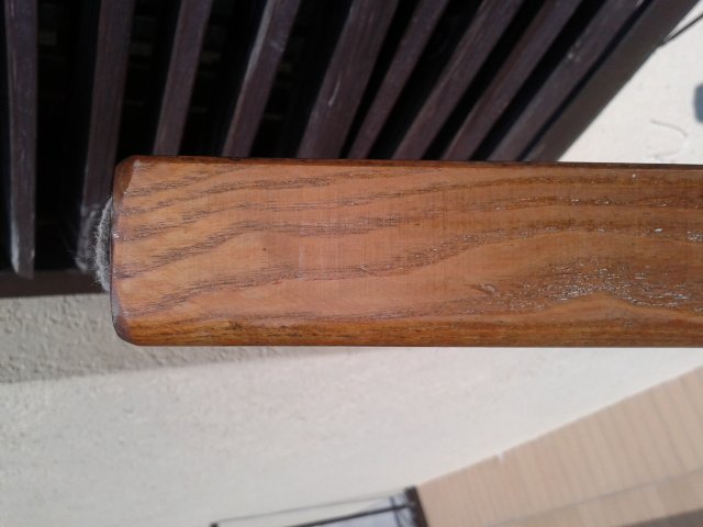

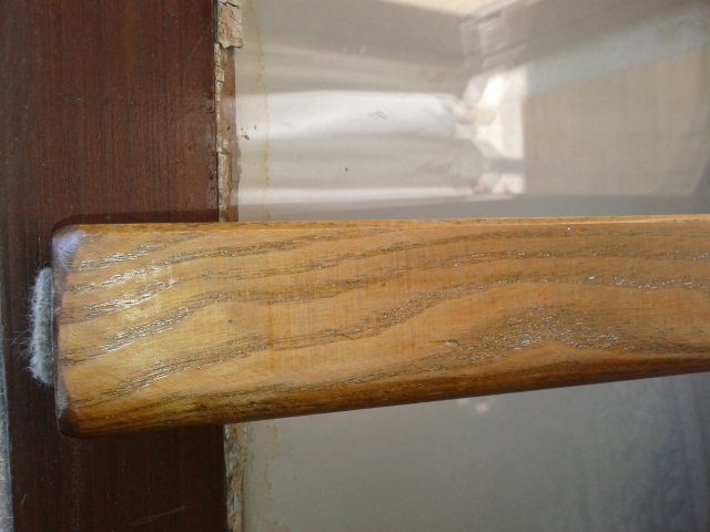

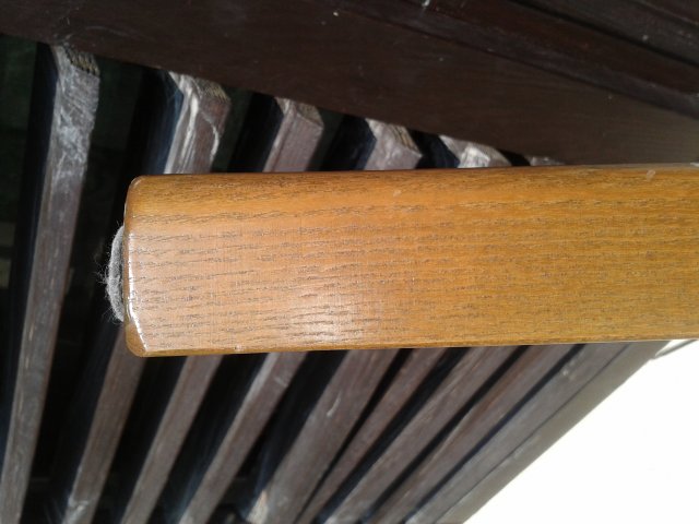

Evo probno smirglanje sa 360, e sad ja sam probno osmirglao jednu nogu i slikao, a drugu nisam smirglao cisto da bi se uporedilo i da li sad moze da ide bela farba za drvo..a samo da opisem ona koja je smirglana noga dobila je mat i postala vrlo glatka na dodir,i da li je to dovoljno ili moram grubljom ili jos da smirglam?

Posts: 15046
mbole wrote:...Od onoga sto ima svuda da se nadje, recimo smirdeksova bela u formi uske trake (oko 11 cm).
Ja jesam pomalo daltonista, al ti me sijes :)
Napisem BELA, ti uzmes crnu spreda, plavu od pozadi.
No, tebi je bilo tese da "guslas".
Drvo ti je malo nezgodno, to jest sa jako izrazenim porama.
Sustina je da CELA povrsina treba da izgleda tako matirano. Svi ovi sjajni delovi nisu ni dotaknuti smirglom, to ce reci da na njima i dalje imas masnoce, prljavstine koja se tu nakupila godinama (pa sve i da si ribao stolice svaki dan, stroka se uvek po malo zavlaci).
Krajnja posledica: nova boja nece lepo vezati na tim mestima.
Posto je drvo takvo kakvo je, bolje uzmi 240. Ali ovog puta BELU (ima zuckastu pozadinu).
Pre nego sto krenes sa farbanjem, prebrisi sve vlaznom krpom, da pokupis prasinu od smirglanja koja se zavukla u pore (ove bele tackice i crtice na slici). VLAZNA, ne mokra krpa. I naravno sacekaj da se potpuno osusi pre nego sto krenes sa novom farbom.
Meni ovo lici na neki uljani lak (neka me ispravi neko iskusniji ako gresim).
