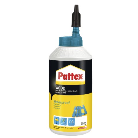

To je ova ploča
Ljepilo...
Pogledaj rok trajanja (godinu dana), ali u svakom slucaju probaj neko kvalitetnije, na pr. Titebond, Dufix, Vinavil, Wurth...
