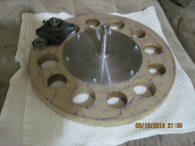

@milan , početak je dobar, ima li kakva skica , slobodno okači još pokoju sliku , zanima me kakav će ispasti strojček :skool:

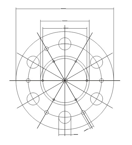

Ove rupe koje su izbušene na točku su zato da se olakša točak , da se smanje zamajne mase, i da se lakše izbalansira ako bude bilo potrebe
Obuj kopačke i izađi na teren da vidim šta znaš
Ako pogledate slike , videćete da se kod mene točak kači na prirubnicu sa torban šarafima.
Zamena ovakvog točka sa rezervnim trajat će 10 minuta plafon. A u principu što bih ga menjao.
Sad sledi završna obrada na strugu i impregnacija onog dela točka kuda ide testera i lepljenje plute .
Nisam napomenuo da je težina točka pre montaže na prirubnicu bila 1200 grama.
Å irina točka je 30 mm.
A da , ovakve točkove mi dao komšija koji pravi kuhinje i iseca radnu ploču za sudoperu.
Ovo mu je otpad , ima i od 40 mm debljine

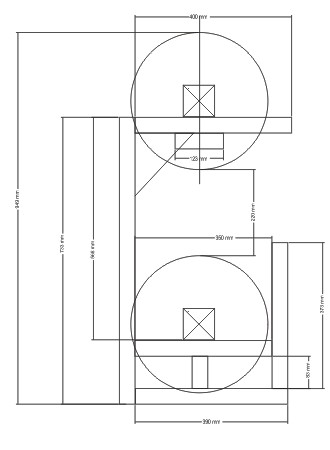

Visina ovog stonog banseka kad se sve završi će biti oko 950 mm
Testera će biti dužine oko 2350 mm
Svu dokumentaciju sam sam nacrtao i spreman sam ustupiti bilo kome sa ovog foruma
Moja predračunska vrednost je oko 25.000, dinara što materijala što rada drugih majstora

Sa jedne strane, mislim da je bolje da tocak ima vecu masu nego da ima manju. U sutini to ublazava neravnomeran materijal i ujednacava broj obrtaja. Sa druge strane tezem tocku treba vise vremena da se zaustavi, al to obicno nije preveliki problem.
Busenje ce zaista imati uticaja na smanjivanje vibracija tocka. Posto je sama iverica prilicno nehomogen materijal, to jest lako je da izmedju dva regiona postoji razlika u masi, skidanjem ovih krugova u sustini tu razliku smanjujes. Naravno pitanje je dal si potrefio da su razlike bas na mestima gde si busio ili su recimo pored na delovima koji su ti ostali, sto stvar ciste srece. No u nekom prosecnom slucaju verovatno si smanjio razliku masa za bar polovinu.
No mislim da ces i dalje morati da balansiras tocak.
Sto se tice matijasa i toga dal ce biti bolje ili losije, malo je glupa rasprava, dok ne vidimo sta i kako izgleda. Matijas ima odlicnih ideja, mada i meni malo smeta njegovo insistiranje na "sve od drveta" i "onoga sto moze da se nadje u obliznjoj gvozdjari". Sa druge strane, takav pristup omogucava i onome ko nema pristup masinskoj obradi, da napravi nesto, i da to nesto radi. Tada je sasvim normalno da moze da se poboljsa tako sto recimo umesto vodovodne cevi stavis osovinu od punog celika obradjenu na strugu.
Kad smo vec kod toga, jel ti ovo pravljena prirubnica ili si iskoristio neku postojecu?
Iskreno, ne vidim zasto pleksi ne bi mogao da se sece bansekom? Uz odgovarajuci list i odgovarajucu brzinu lista, ne bi trebalo da bude problema. Naravno bice daleko od lasera, ali daleko od lasera su i daske koje secemo na cirkularu. Uvek postoji zavrsna obrada, a koliko sam shvatio nemas nameru da pravis industriju, pa da ti je strasno vazna produktivnost i da ne gubis vreme na doradu.
Samo napred, i daj neki opsti crtez masine da ne pricamo napamet.
