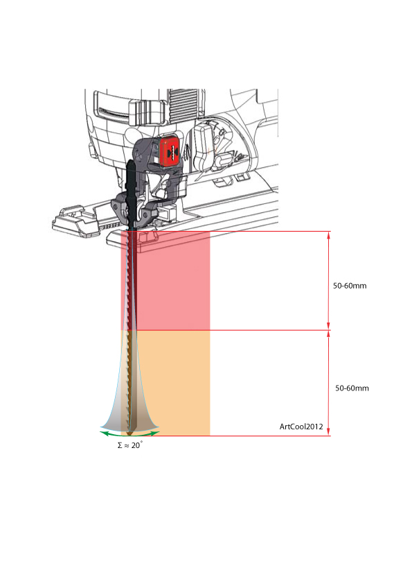

Inace sumarno govoreci ubodna testera po svojim fizickim ogranicenjima i ni nije da pila ista preko 50-60mm, nezavisno kakve je snage.

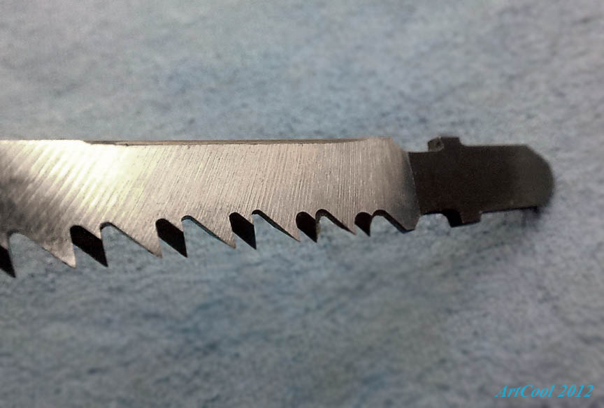

Vodeci tockic kada je testera u donjem polozaju trpi neverovatna opterecenja (koja on moze ta podnese), ali se posle desetak minuta rada rubovi ledjnog dela tela same testere blago zaoble (slika prilozena-testerica od 90mm marke KWB).
Poterati duzinu 1-1.5m sa dubinom 10-12cm, i to jos da vertikala bude prava (preko dubine od 50-60mm) je pravi podvig.
U sustini ubodna je idealna za drvo od 5-40mm i to je to (sa aspekta pravaca, lakoce rada, ocuvanja testere, grejanja testere, nepegrevanja masine....).

Napravio sam malu ilustracuju sa modelom GST135, gde iz mog iskustva sve duzine preko cca 50-60mm nisu pouzdane po pitanju pravca.
