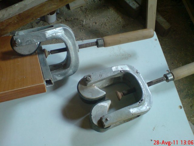

branimir
Posts: 691
Joined: 13 Dec 2007 09:46
Post by branimir »
Nije cevna, al je aluminijumska.Pravio pre petnaestak godina.

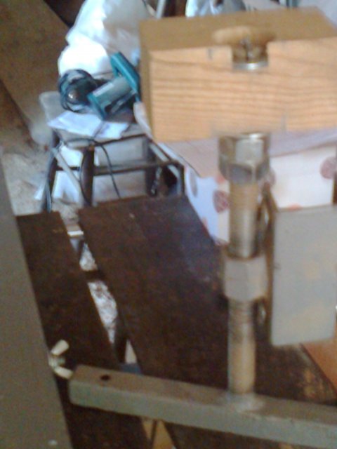

malli
Posts: 105
Joined: 03 Jun 2011 23:18
Location: Indjija
Post by malli »
Samo vi dajte ideje, nisam ni ja naj gori, napravio i ja samo neznam šta će mi.
Radna dužina 185, ali napravio sam samo jednu nisam više imao materijala.
Ako se nevaram ovo se u mom Å ORU zove kneht.:tummenupp:
