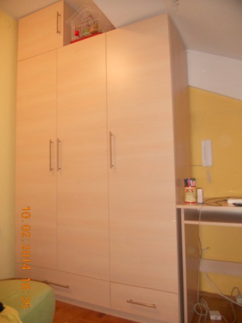

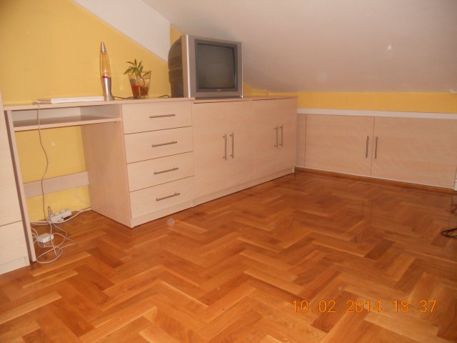

Image Image Image Image

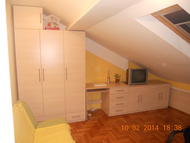

Lepo!

Lepo, dobro uklopljeno, svaka čast.

Pa pošto je na drugom zidu krevet, gledao sam da iskoristim ovaj zid maksimalno :stolt:

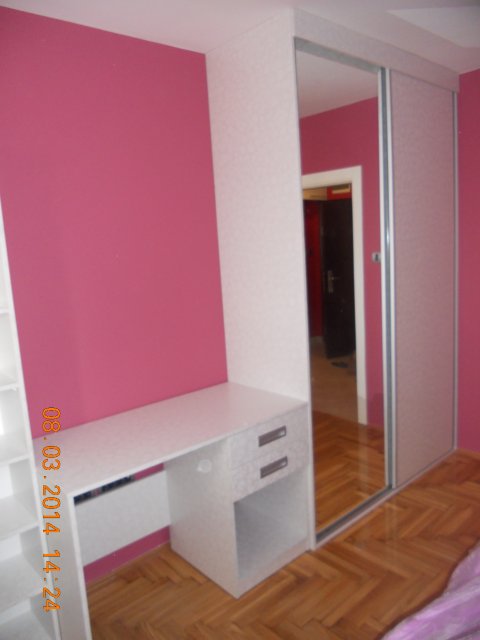

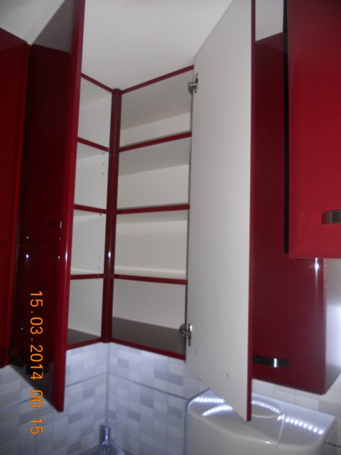

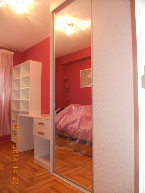

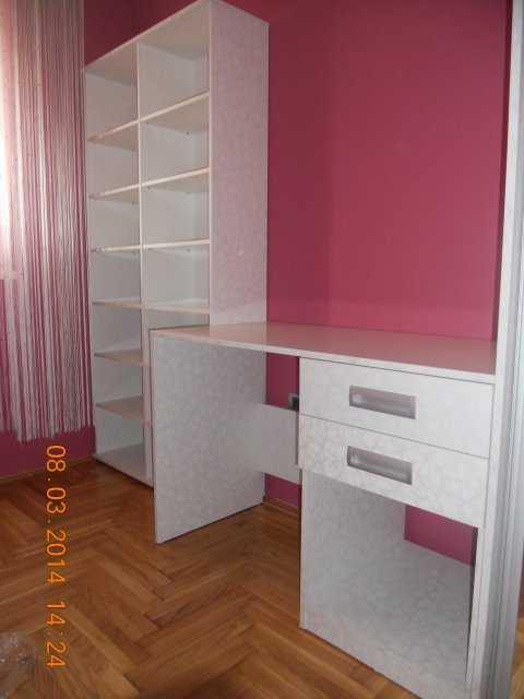

Image Image Image Image Image

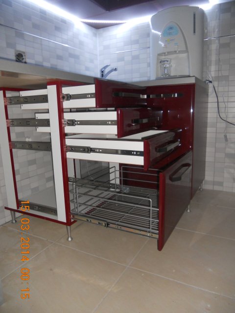

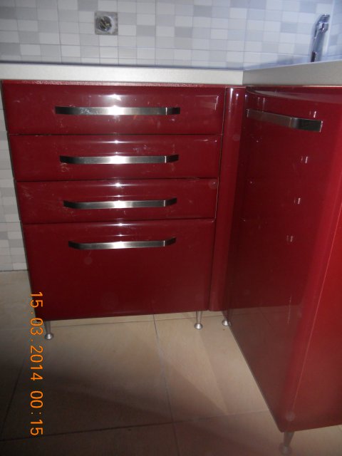

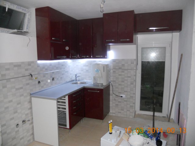

A jel' odmoriš ti po nekad? Svaka ti čast i za radove i za rokove, samo izbacuješ jedno za drugim.
Zanimljivo ovo rešenje sa uskim vertikalama na mestima gde se ne vidi; zanima me šta kaže iskustvo, da li je to dovoljno materijala da drži sve te fijoke? I klizači su prišrafljeni na samo 2 mesta, nadam se da je dovoljno?

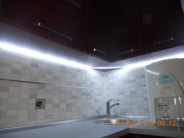

Å to se tiče LED, meni je lepše kada je na prednjoj ivici, ali ako je tako mušterija tražila, onda dobro.
Pozdrav.
Sinisha
Pa... elektricar, a vredan i sve sljasti :)
Ja ne znam kako se spajaju te led trake, nisam sa njima radio, a ne bi bilo lose da neko o tome nesto napise i o napajanju (ako nekog ne mrzi) :)

Hhahahaha :smejanje: , ja klizače inače šrafim na dva šrafa 4*16 i mislim da nema to gde, a i ako si primetio fioke su dubine 10 cm pa i da hoće ne može da stavi unutra bog zna šta ::neznam::, tako da nije to neki teret za vertikale, a što se tiče leda, tako je tražila mušterija :part:

Ova druže se kupuje u pakovanju, 2,5 metara, lepljiva traka i sve je uliveno u silikon, kao ona samolepljiva četkica za plakare, ide prekidač i ispravljač za utičnicu i to je to, jedino što je zeznuto, ne može se savijati pod 90 stepeni, zato sam i morao da napravim onu kosinu ...
